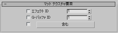

[マット](Matte)レンダリング要素は、選択したオブジェクト、マテリアル ID チャネル(エフェクト ID)、または G-バッファ ID のいずれかのマット マスクを表示します。各マッチング要素はマスク上で白のピクセルで表されます。
マットの動作の詳細は、「マット オブジェクト」を参照してください。
[マット](Matte)レンダリング要素に入るようにマテリアル ID チャネルを設定します。
[マット](Matte)レンダリング要素に入るように[G-バッファ ID](G-Buffer ID)を設定します。
[除外/含む](Exclude/Include)ダイアログ ボックスを開きます。マット マスクから除外する、または含めるシーンのオブジェクトを選択できます。
含める場合、選択したすべてのオブジェクトは白のピクセルでレンダリングされます。
除外する場合、既定値ではすべてのピクセルは白です。選択したオブジェクトは黒のピクセルでレンダリングされます。
