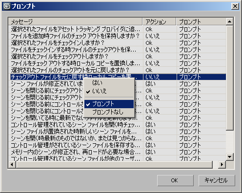

[プロンプト](Prompts)ダイアログ ボックス
[プロンプト](Prompts)ダイアログ ボックスでは、[アセット トラッキング](Asset Tracking)ダイアログ ボックスからさまざまな機能を実行したときに、返される動作を指定できます。
メッセージごとに、右クリック メニューを使用して、アクションを選択したりプロンプトを切り替えることができます。プロンプトを無効にすると、メニューの最上位に設定したオプションが自動的に実行されます。
手順
アセット トラッキングのプロンプトを設定するには:
  1. [アセット トラッキング](Asset Tracking)ダイアログ ボックス [オプション](Options)メニューから、[プロンプト](Prompts)を選択します。
  2. プロンプトを設定するメッセージを右クリックします。
    右クリック メニューのアクティブな設定の横にチェック マークが付いています。メッセージごとに、2 つのオプションから選択できます。
    • [はい](Yes)/[いいえ](No)または[OK]/[キャンセル](Cancel)
    • [プロンプト](Prompt)/[プロンプトなし](No Prompt)
  3. 必要に応じてオプションを変更します。
    たとえば、Vault にファイルを追加しても、常にそのファイルをチェック アウトされたままの状態にしたい場合は、[ファイルを追加時ファイルのチェック アウトを保持しますか?](When adding files, keep files checked out?)オプションをはいおよびプロンプトなしに設定します。
    変更した設定は 3ds Max でホゾンされます。
