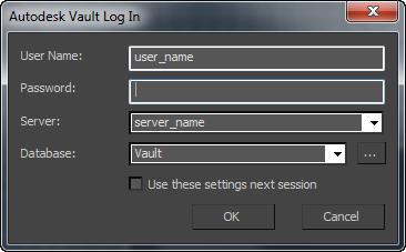

アセット管理システムとして Vault を使用している場合、初回アクセス時に Vault にログインする必要があります。ログインしないと、ファイルのチェックイン、チェックアウトは行えません。
3ds Max から Vault を開始し Vault にログインするには:
  1. 3ds Max で、 アプリケーション メニュー [マネージ](Manage) [アセット トラッキング](Asset Tracking)を選択します。
  2. [アセット トラッキング](Asset Tracking)ダイアログ ボックスで、[サーバ](Server) [ログイン](Log in)を選択します。
  3. [ログイン](Log In)ダイアログ ボックスで、次のように入力します。
    [ユーザ名](User Name) ボールト アカウントの名前。既定値は、Administrator です。
    [パスワード](Password) ボールト アカウントに対応するパスワード。既定値は、空白のままです。
    [サーバ](Server) ボールト サーバがインストールされているコンピュータの名前。サーバがクライアントと同じマシンにインストールされている場合は、「localhost」を使用してください。これでうまくいかない場合は、システム管理者に問い合わせてください。
    [データベース](Database) 指定したサーバ上にあるボールト データベースの名前。既定値は「Vault」です。参照ボタンをクリックして、サーバ上にあるデータベースのリストから選択します。既定値は Vault です。
    注: 今後のセッションで自動的にログインするようにしたい場合は、[設定を次回のセッションで使用](Use this settings next session)を有効にします。
    すべてのフィールドに値を入力したら、[OK]をクリックします。
    注: システム管理者から、既定値の代わりに使用するユーザ固有のアカウント値を提供してもらうこともできます。問題が発生した場合は、システム管理者に相談してください。

ログイン
[Vault ログイン](Vault Log In)ダイアログ ボックスが表示されます。ユーザ名、パスワード、サーバ名、およびデータベースを入力してから、[OK]をクリックします。サーバ名を入力した後、省略記号([...])ボタンをクリックしてすべての使用可能なデータベースを表示し、ダイアログ ボックスからいずれかを選択します。
[設定を次回のセッションで使用](Use these settings next session)にチェックマークを付けておくと、それ以降のセッションで[Vault ログイン](Vault Log In)ダイアログ ボックスを使用しなくても自動的にログインできるようになります。この機能を有効にすると、[オプション](Options) [保存された設定を使用してログイン](Log in using saved settings)も有効になります。
ログイン設定は、3ds Max のインストール フォルダにあるファイル plugcfg¥ATSVaultLogin.ini に保存されます。

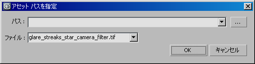

ハイライト表示されているシーン アセットのパスおよびファイル名(アセットが 1 つだけの場合)の登録を編集するためのダイアログ ボックスが開きます。どちらのダイアログ ボックスにも、前のパスまたはファイル名に戻すためのドロップダウンの履歴リストがあります。
このコマンドの主要な機能は、既存のアセットの場所が変更されている場合に、3ds Max に指定されているパスを変更することです。ただし、レンダリング済みイメージやレンダリング要素などの出力ファイルの場合は、[パスを設定](Set Path)を使用して新しい出力ディレクトリを作成して使用することもできます。出力パスを存在しないパスに変更した場合には、そのフォルダを作成するかどうかを確認するメッセージが表示されます。作成することを選択すると、[レンダリング設定](Render Setup)ダイアログ ボックスなどの該当するすべての場所で出力パスが変更されます。
どちらのダイアログ ボックスが表示されるかは、ハイライト表示したアセットの数によって決まります。
  • 1 つのアセットをハイライト表示した場合は、パスとファイル名を変更できます。次のダイアログ ボックスが表示されます。
    パスを変更する場合は、[パス](Path)フィールドを編集するか、省略記号[...]のボタンを使用して新しいパスを参照します。この操作では、パスだけが変更されます。
    前のパスに戻すときは、ドロップダウン リストからそのパスを選択します。
    ファイル名を変更するときは、[ファイル](File)フィールドを編集するか、ドロップダウンの履歴リストから名前を選択します。この操作によって変更されるのは、シーンに表示されるアセット ファイルの名前だけです。実際のアセット ファイル名は変更されません。アセット ファイル名が変更されている場合は、この機能を使用してシーンを更新します。

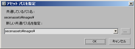

  • 複数のアセットをハイライト表示している場合は、パスは変更できますが、ファイル名は変更できません。次のダイアログ ボックスが表示されます。
    このダイアログ ボックスには、ハイライト表示しているアセットの現在のパスの一部が表示されます。[パスを指定](Specify Path)フィールドの内容を編集するか、省略記号([...])のボタンをクリックして別のパスを参照することで、新しいパスを指定できます。
    たとえば、2 つのアセットをハイライト表示していて、一方のアセットのパスが c:¥max_files¥maps1¥ で、もう一方のアセットのパスが c:¥max_files¥maps2¥ の場合、[パスを指定](Specify Path)フィールドには c:¥max_files¥ が表示されます。このパスを変更すると、ハイライト表示しているすべてのアセットの完全なパスが変更されます。当然、それらが検出されるには、すべてのアセットがそのパスに存在している必要があります。
    ハイライトしているすべてのアセットのパスのうち、共通する部分だけを変更するときは、[共通ルートを再ターゲット](Retarget Common Root)(次の説明を参照)を使用します。

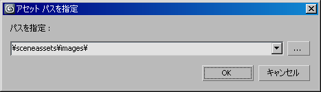

共通ルートを再ターゲット
ハイライト表示しているすべてのアセットのパスのうち、共通する部分だけを変更できます。このコマンドでも[アセットパスを指定](Specify Assets path)ダイアログ ボックスが開きますが、ハイライト表示しているアセットのパスのうち、先頭から共通する部分が表示されます。[新しい共通パス名を指定](Specify New Common Path Prefix)フィールドの内容を編集するか、省略記号([...])のボタンをクリックして別のパスを参照することで、新しいパスを指定できます。複数のパス、特に共通のルートを持つ複数のディレクトリのパスを再設定するときには、[共通ルートを再ターゲット](Retarget Common Root)を使用します。
たとえば、すべてのマップが最初は c:¥maps¥ 内の複数のサブディレクトリに保管されていたけれども、そのサブディレクトリ構造全体が d:¥resources¥maps¥ に移動した場合には、[共通ルートを再ターゲット](Retarget Common Root)を使用してすべてのファイルのパスを一度に再設定することができます。

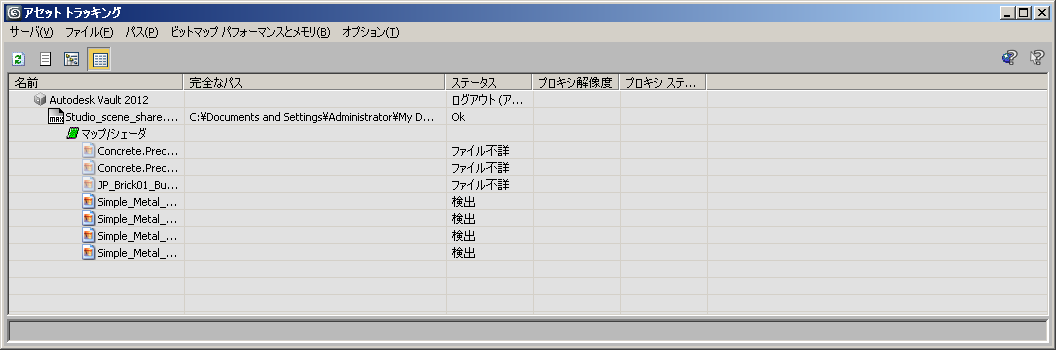

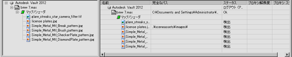

アセット トラッキング ウィンドウ
左: ツリー ビュー形式の[アセット トラッキング](Asset Tracking)ダイアログ ボックス
右: テーブル ビュー形式の[アセット トラッキング](Asset Tracking)ダイアログ ボックス
[アセット トラッキング](Asset Tracking)ダイアログ ボックスには、現在のシーン アセットのすべてのリストが、現在の設定に応じてツリー ビューまたはテーブル ビューで表示されます。リストには、シーン ファイル、シーンで使用されるマテリアルなどに含まれるイメージ、外部参照、フォトメトリック ファイルなどのアセットが表示されます。既定値では、レンダリング イメージなどの出力ファイルもこのリストに表示されます。これらの表示は、必要に応じて無効にできます。
また、アセットのタイプ(3ds Max シーン ファイル、マップ ブランチなど)とステータスを示すアイコンが、アセットごとに表示されます。ほとんどのステータス アイコンについては、[Autodesk Vault Explorer ヘルプ](Vault Explorer Help) [Autodesk Vault Explorer アイコンのリファレンス](Autodesk Vault Explorer Icon Reference)に説明があります。一般的なアイコンについては、「[アセット トラッキング](Asset Tracking)ダイアログ ボックスのアイコン」を参照してください。
注: バージョン管理プロバイダをインストールしていない場合、ステータス アイコンは表示されません。
