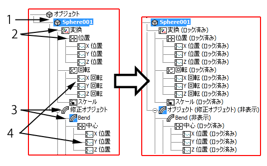

これらは、適用するトラックのタイプによって異なる効果を持ちます。これについては、この後の「インタフェース」セクションで説明します。これらのコマンドの使用のために、4 つのタイプのトラックがあります。
ブランチ トラックがどうかを見分けるには、ハイライト表示して右クリックし、[コントローラを割り当て](Assign Controller)が表示されるかどうかを調べるとよいでしょう。

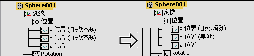

左: ロックする前。右: Sphere001 トラックをロックしてロック解除した後
1. ノード トラック
2. ブランチ トラック
3. コンポーネント トラック
4. リーフ トラック
このセクションでは、トラック ビュー階層のコンテナ機能に関する右クリック メニュー コマンド([ロック](Lock)から[すべてのロックを無効](Override All Locks)まで)について説明します。残りのメニュー コマンドは、[階層](Hierarchy)右クリック メニューで説明します。
トラックのタイプ(ノード、ブランチ、コンポーネント、リーフ)については、このトピックの冒頭を参照してください。
ハイライト表示されているトラックをロックし、それらのトラック(つまり、トラックのコントローラ)でコントロールされるプロパティを変更できないようにします。たとえば、オブジェクトの[X 位置](X Position)トラックをロックした場合は、そのオブジェクトは YZ 平面上で移動することはできますが、X 軸上では移動できなくなります。トラックをロックすると、トラック ビュー階層のそのトラック名の後に「(ロック済み)」という文字が表示されます。
親トラックをロックすると、その子のトラックもすべてロックされます。たとえば、オブジェクトの[変換](Transform)/[回転](Rotation)トラックをロックすると、その[X 回転](X Rotation)、[Y 回転](Y Rotation)、[Z 回転](Z Rotation)トラックもロックされ(既定値のオイラー XYZ 回転コントローラを使用している場合)、そのオブジェクトはまったく回転できなくなります。

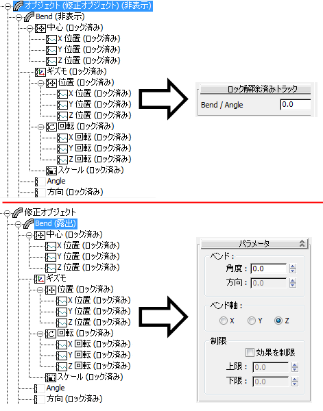

トラック ビュー階層で、オブジェクトに適用されたすべてのモディファイヤは[修正オブジェクト](Modified Object)コンポーネント トラックの子となり、モディファイヤのコンテナとして機能します。ロック解除されたモディファイヤの UI を表示するには、[修正オブジェクト](Modified Object)アトリビュートがロック解除されていなくてはなりません。
たとえば以下の図で、上の部分は[ベンド](Bend)モディファイヤが割り当てられたオブジェクトの階層の[修正オブジェクト](Modified Object)セクションを示しています。オブジェクトのノード トラックがロックされた後、ロック解除され、次にモディファイヤの[角度](Angle)トラックがロック解除されています。[修正](Modify)パネルの結果が右に表示されています。
図の下の部分では、[修正オブジェクト](Modified Object)トラックがロック解除された後、モディファイヤ トラックがエクスポーズされています。右側の[修正](Modify)パネルの結果は、モディファイヤの標準の[パラメータ](Parameters)ロールアウトを示しています。[角度](Angle)トラックは、ロック解除されている唯一の項目であるため、ロールアウトで調整できるのはこのパラメータだけです。
上: ロックされた[修正オブジェクト](Modified Object)トラックとモディファイヤ トラック。[修正](Modify)パネルは右のようになります。
下: ロック解除された[修正オブジェクト](Modified Object)トラックとエクスポーズされたモディファイヤ トラック。[修正](Modify)パネルは右のようになります。

[ロック解除済みトラック](Unlocked Tracks)ロールアウトは、ロック解除されたリーフ トラックを持つロック解除されたトラックが含まれる、非表示のコンポーネントを持つオブジェクトの、[修正](Modify)パネルおよび[マテリアル エディタ](Material Editor)に表示されます。これにより、継承したコンテナに対する他のユーザのアクセスを制限できます。
ロック解除されたリーフ トラックは、ロールアウトのリストに、トラック ビューで表示される順に表示されます。パラメータの完全なパスと名前が長すぎてロールアウトに収まらない場合は、前の図の最初の 2 つのパラメータのように、ロールアウト ラベルに省略記号(...)と末尾の文字列が表示されます。完全なパスと名前を確認するには、マウス カーソルをラベルの上に置きます。すると、ツールチップに全テキストが表示されます。
