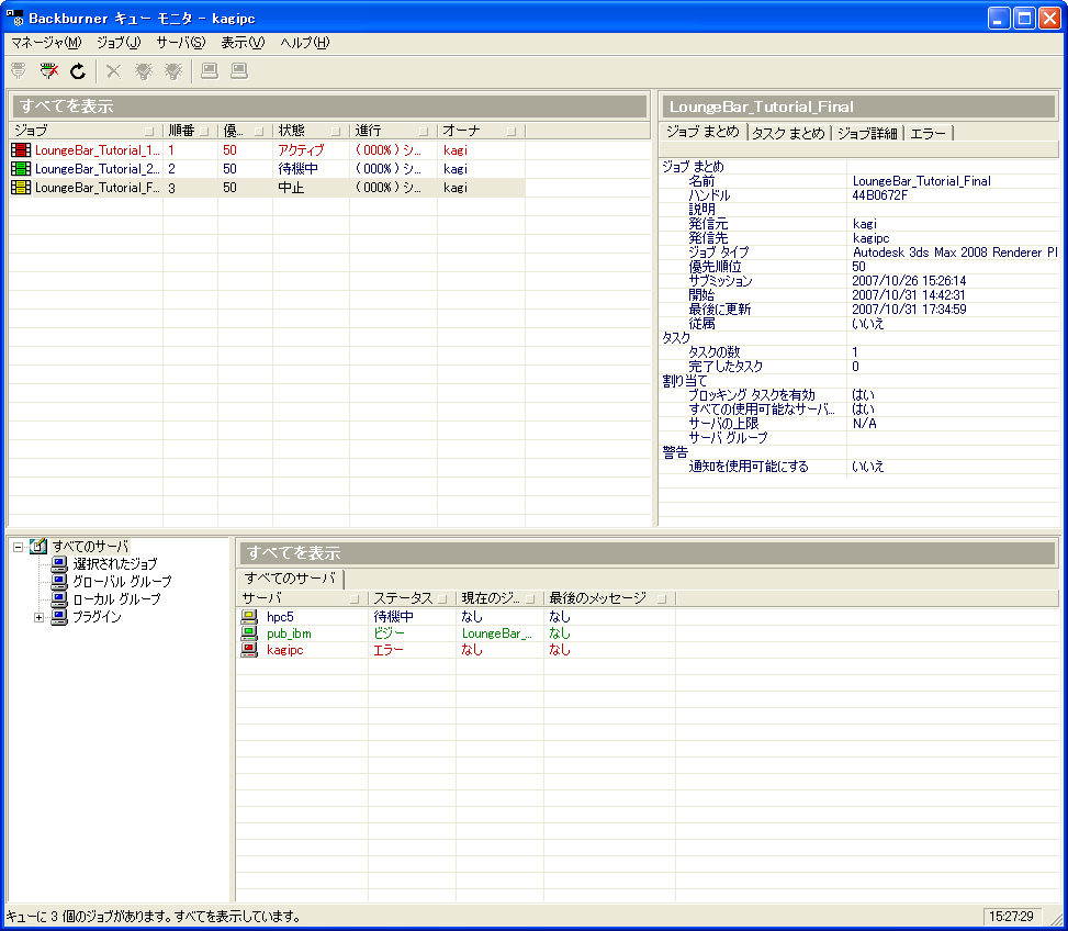

キュー モニタのインタフェースは、メニュー バー、ツールバー、ステータス ディスプレイ、およびジョブ リスト、ジョブ情報、サーバ ツリー ビュー(階層リスト)、サーバ リストの 4 つのウィンドウで構成されています。

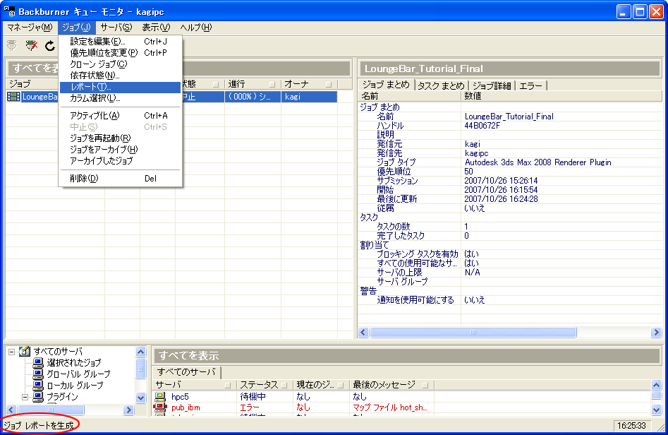

レンダリング ジョブに関する情報を取得するのに使用します。[ジョブ](Job)メニュー機能のほとんどは、ジョブ リストで 1 つ以上のジョブがハイライトされている場合にのみ使用可能になります。その多くは、ジョブを 1 つだけハイライトした場合のみ使用できます。
これらのコマンドには、ジョブ リスト内のジョブを右クリックしてアクセスすることもできます。
[ジョブ 設定](Job Settings)ダイアログ ボックスを開きます。このダイアログ ボックスには、フレーム範囲や出力サイズなどジョブ関連の機能の設定があります。
[ジョブの優先順位を変更](Change Job Priority)ダイアログ ボックスを開きます。このダイアログ ボックスでは、新しい優先順位を設定したり、ジョブを最優先にしたりできます。
別のジョブがリストの先頭にくるようにジョブの優先順位を変更すると、キュー モニタは現在のジョブを一時中止し、優先順位を上げられた新しいジョブのレンダリングを開始します。
ハイライトされたジョブと同一のコピーを作成し、リストの最後に加えます。
[ジョブの優先リスト](Job Dependencies)ダイアログ ボックスを開きます。このダイアログ ボックスでは、現在のジョブを開始する前に終了しなければならない既存のジョブを指定できます。
ジョブ レポートを含むテキスト ファイルを生成するための[ジョブ レポート](Job Report)ダイアログ ボックスを開きます。
[ジョブ カラム](Job Columns)ダイアログ ボックスを開きます。このダイアログ ボックスから追加の列をジョブ リストのタイトル行にドラッグできます。タイトル行の上に列をドラッグすると、列が挿入される場所を示す矢印が表示されます。
列を削除するには、その列のタイトルを右クリックして[このカラムを削除](Remove This Column)を選択します。[ジョブ](Job)列と[順番](Order)列は削除できません。

ジョブ リスト ウィンドウには現在のすべてのジョブとその進行状況およびステータスがリスト表示されます。また、各ジョブの名前の前にあるステータス アイコンにより、そのジョブのステータスがグラフィカルに示されます。キュー モニタでのジョブとサーバの表示を参照してください。
ジョブ名を右クリックすると[ジョブ](Job)メニューにアクセスできます。
列タイトルをクリックすると、列の内容でリストをソートできます(クリックごとに昇順と降順が入れ替わります)。列タイトルを右クリックすると、メニューが表示されます。このメニューでは、列のソート、列の位置合わせの指定、列の削除(オプション列のみ)、オプション列を追加するための[カラム選択](Column Chooser)機能へのアクセス、既定値列のみの表示を実行できます。
ジョブ情報ウィンドウには複数のタブがあり、ジョブ リスト ウィンドウでハイライトされた単一のジョブに関するさまざまな情報が表示されます。ジョブがハイライトされていない場合、または複数のジョブがハイライトされている場合、このウィンドウには何も表示されません。

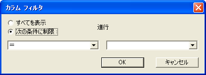

ジョブ情報ウィンドウの列はソートおよびフィルタできます。
フィルタしたい列の内部でクリックし、[カラム フィルタ](Column Filter)オプションを選択します。

サーバ リスト ウィンドウには、現在のグループ(サーバ ツリー ビューで選択されているグループ)に属するすべてのサーバが表示されます。既定値では、リストされたサーバごとに、ステータス、現在レンダリング中のジョブ(ある場合)、およびマネージャに送信された最後のメッセージが表示されます。また、[カラム選択](Column Chooser)コマンドを使用してオプションの詳細を表示することもできます。

サーバ リスト ウィンドウの列はソートおよびフィルタできます。フィルタしたい列の内部でクリックし、[カラム フィルタ](Column Filter)オプションを選択します。
