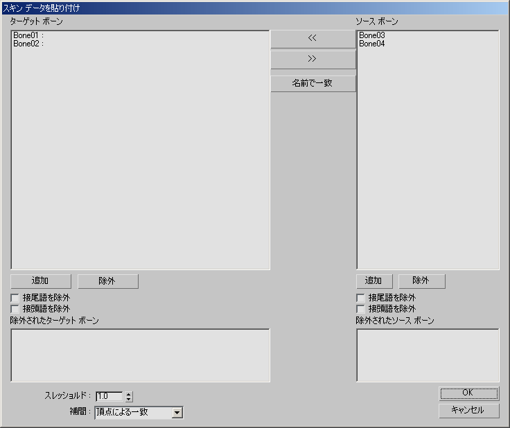

    [スキン データを貼り付け](Paste Skin Data)ダイアログ ボックスが開きます。3ds Max
  9. ダイアログ ボックスの両側でボーンを 1 つずつハイライト表示し、左矢印をクリックしてソース ボーンを左側のメッシュの該当するボーンに移動することで、ボーンを突き合わせます。
    両側で複数のボーンを同時にハイライト表示し、左矢印をクリックして、すべてを同時に移動することもできます。ダイアログ ボックスの左側のボーン ペアのみが貼り付けられます。
  10. メッシュの頂点が完全に一致しない場合は、[補間](Interpolation)手法を[面による一致](Match by Face)に設定し、メッシュの面による一致を許可する単位値まで[しきい値](Threshold)を上げます。
  11. [OK]ボタンをクリックすると、頂点の重みが貼り付けられてダイアログ ボックスが閉じます。
[スキン データを貼り付け](Paste Skin Data)ダイアログ ボックスを使用するには、一致する[ターゲット ボーン](Target Bones)と[ソース ボーン](Source Bones)をハイライト表示し、左矢印をクリックして突き合わせます。[ターゲット ボーン](Target Bones)にリスト表示される一致するボーンのセットのみが、[OK]をクリックした場合にマップされます。
ターゲット ボーン
突き合わせに使用できるターゲット ボーンがリスト表示され、左矢印で[ソース ボーン](Source Bones)リストから移動した一致するボーンがリスト表示されます。
ソース ボーン
突き合わせに使用できるソース ボーンがリスト表示されます。
追加
削除されたボーンをソース リストかターゲット リストに戻します。
除外
ソース リストかターゲットリストから、ハイライト表示したボーンが削除されます。
接尾語を除外
下線の後にテキストが続いてボーン名が終わっている場合は、下線から名前の末尾までの接尾語が表示されているボーン名から除外されます。接尾語を除外してソース ボーン名とターゲット ボーン名を一致させ、[名前で一致](Match by Name)オプションを使用できるようにする場合に、このオプションを使用してください。
接頭語を除外
テキストの後に下線が続いてボーン名が始まっている場合は、先頭から下線まで(下線を含む)のすべての文字が、表示されているボーン名から除外されます。接頭語を除外してソース ボーン名とターゲット ボーン名を一致させ、[名前で一致](Match by Name)オプションを使用できるようにする場合に、このオプションを使用してください。
左矢印
ハイライト表示したターゲット ボーンが、ハイライト表示したソース ボーンに突き合わされます。ソース ボーン名が、ダイアログ ボックスの左側に移動し、ターゲット ボーン名の後に続きます。ターゲット ボーンと複数のソース ボーンをハイライト表示して左矢印をクリックし、複数のソース ボーンを 1 つのターゲット ボーンに突き合わせることもできます。[OK]をクリックすると、ダイアログ ボックスの左側にリスト表示されている、突き合わされたボーンのみがマップされます。
右矢印
ダイアログ ボックスの左側でハイライト表示した突き合わされたボーンにおいて、突き合わせが解除されてソース ボーンがダイアログ ボックスの右側に移動します。
名前で一致
ソース ボーンとターゲット ボーンが名前で突き合わされます。接頭語か接尾語を除外し、表示されているソース ボーン名とターゲット ボーン名を完全に一致させた場合に限って、このオプションを使用できます。
しきい値
ユーティリティが頂点や面の一致を探す単位距離を設定します。既定値は 1.0 です。
補間
貼り付けを行う方法を設定します。メッシュが同一である場合のみ、[頂点による一致](Match by Vertex)オプションを使用してください。その他の場合は、[面による一致](Match by Face)を使用します。既定値は[頂点による一致](Match by Vertex)です。
