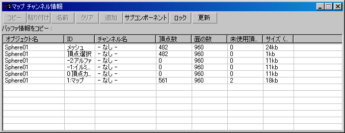

[チャネル情報](Channel Info)ユーティリティの主要なユーザ インタフェースは、[マップ チャネル情報](Map Channel Info)ダイアログ ボックスです。コマンド パネルでユーティリティの[チャネル情報](Channel Info)ボタンをクリックすると、このダイアログ ボックスが表示されます。このモードレス ダイアログ ボックスには、オブジェクト レベルで現在の選択対象に属しているすべてのマップ チャネルについて情報が表示されます。選択対象を変更すると、ダイアログ ボックスを自動的に更新して変更を反映します。
このダイアログ ボックスは 2 つの部分で構成されています。上部のボタン ツールバーと、マップ チャネルを表示するテーブルです。テーブルには、現在の選択対象に含まれている各オブジェクトに属しているマップ チャネルが表示されます。

チャネル情報テーブル
このテーブルの機能はスプレッドシートに似ています。一部の行や列が表示されていない場合は、垂直スクロール用のマウス ホイールを回すなど、標準的な方法を使ってテーブルをスクロールできます。行をハイライト表示するには、その行のどこかをクリックします。一度にハイライト表示できる行は 1 つだけです。列のサイズを変更するには、列見出しの右側の縦方向の境界線をドラッグします。最長のエントリのサイズに合わせて列の幅を自動的に設定するには、列見出しの右側の縦方向の境界線をダブルクリックします。
次に、テーブルの各列について簡単に説明します。
オブジェクト名
オブジェクトの名前です。[修正](Modify)パネルで名前を変更した場合は、ダイアログ ボックスの[更新](Update)ボタンをクリックすると、新しい名前がダイアログ ボックスに表示されます。
ID
チャネルの種類です。使用可能なチャネル タイプは次のとおりです。
  • メッシュ/ポリゴン メッシュ オブジェクトの場合はそのメッシュ、ポリゴン オブジェクトの場合はそのポリゴンに関する、頂点および面のデータです。このチャネルをコピーし、他の 3 コンポーネント チャネルに貼り付けることができます。
    このチャネルはパッチ オブジェクトには使用できません。
  • 頂点選択 頂点選択です。このチャネルをコピーし、他のチャネルのサブコンポーネントに貼り付けることができます。
  • -2:アルファ 頂点アルファ チャネルです。このチャネルをコピーして貼り付けることで、同じトポロジを持つオブジェクトの間ですべての頂点アルファ値を転送できます。
    頂点アルファの情報をオブジェクトに適用するには、[頂点ペイント](VertexPaint)モディファイヤを使用します。また、編集可能サーフェスに適用するには、編集可能ポリゴンの場合は[頂点プロパティ](Vertex Properties)の設定を使用し、編集可能メッシュ編集可能パッチの場合は[サーフェス プロパティ](Surface Properties)の設定を使用します。
  • -1:イルミネーション 頂点イルミネーション チャネルです。このチャネルをコピーして貼り付けることで、同じトポロジを持つオブジェクトの間ですべての頂点イルミネーション値を転送できます。
    頂点イルミネーションの情報をオブジェクトに適用するには、[頂点ペイント](VertexPaint)モディファイヤを使用します。また、編集可能サーフェスに適用するには、編集可能ポリゴンの場合は[頂点プロパティ](Vertex Properties)の設定を使用し、編集可能メッシュ編集可能パッチの場合は[サーフェス プロパティ](Surface Properties)の設定を使用します。
  • 0:頂点カラー 頂点カラー チャネルです。このチャネルをコピーして貼り付けることで、同じトポロジを持つオブジェクトの間ですべての頂点カラー値を転送できます。
    頂点カラーの情報をオブジェクトに適用するには、[頂点ペイント](VertexPaint)モディファイヤを使用します。また、編集可能サーフェスに適用するには、編集可能ポリゴンの場合は[頂点プロパティ](Vertex Properties)の設定を使用し、編集可能メッシュ編集可能パッチの場合は[サーフェス プロパティ](Surface Properties)の設定を使用します。
  • 1:マップ 既定値のマッピング チャネルです。このチャネルをコピーして貼り付けることで、同じトポロジを持つオブジェクトの間ですべての UVW マッピング情報を転送できます。
    [チャネル情報](Channel Info)ユーティリティなど各種の方法で、追加のマッピング チャネルを作成できます。
チャネル名
チャネルの名前です。既定値では、チャネルに名前はなく、「-なし-」と表示されます。チャネルに名前を付けたり、チャネルに名前を変更したりするには、チャネルをクリックしてハイライト表示し、ダイアログ ボックス上部の[名前](Name)ボタンをクリックします。または、チャネルを右クリックし、右クリック メニューから[名前](Name)を選択します。
注: ほとんどのチャネルはサブコンポーネントに分割できます。サブコンポーネントには、チャネルとは独立して名前を付けることができます。
頂点数
チャネル内の頂点の数です。あるチャネルから別のチャネルにコピーするには、両方のチャネルの頂点数が同じであることが必要です。
面を持つが頂点は持たないチャネルもあります。その例は、新しく作成された非ポリゴン オブジェクトのアルファ、イルミネーション、および頂点カラーの各チャネルです。このようなチャネルは、対応するデータを後で追加できるようにするプレースホルダとして機能します。このようなチャネルは少量のメモリを消費するので、チャネルを使用する予定がない場合は、オブジェクトを編集可能ポリゴンに変換するとメモリを節約できます。
面の数
チャネル内の面の数です。
面を持つが頂点は持たない場合、そのチャネルはプレースホルダです。詳細は、上記の[頂点数](Num Verts)を参照してください。
未使用頂点
チャネル内の未使用のマップ頂点の数です。サブオブジェクトを編集すると、このような頂点が残ることがあります。
サイズ (KB)
チャネルで消費されているメモリのおよその量です。この値を使って、メモリを消費している未使用のチャネルを確認できます。
