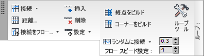

[ループ](Loops)パネルの機能は、エッジ ループに使用します。ポリゴン内や距離を隔ててループを作成したり、新しいループをオブジェクトのシェイプやランダム パスなどに自動的に調整するためのツールなどがあります。
エッジ レベルでは、[ループ](Loops)パネルのすべてのツールを使用できます。その他のサブオブジェクト レベルでは、サブセットを使用できる場合と、まったくツールを使用できない場合があります。ポリゴン レベルでは、ループの[挿入](Insert)と[削除](Remove)を使用できます。頂点レベルでは、[接続](Connect)、[距離接続](Distance Connect)、[ループを挿入](Insert Loop)、[ループを削除](Remove Loop)、[終点をビルド](Build End)、[コーナーをビルド](Build Corner)を使用できます。
最小化されたリボンのエッジ レベルでの[ループ](Loops)パネル
最大化されたリボンで展開された[ループ](Loops)パネル
フローティング状態で展開された[ループ](Loops)パネル
