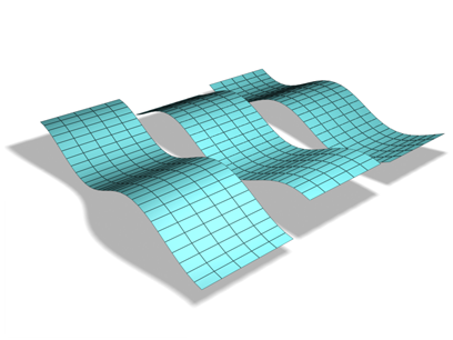

[波](Wave)モディファイヤが適用されたオブジェクト。[振幅 1](Amplitude 1)や[振幅 2](Amplitude 2)を変更すると、さまざまなプロファイルを作成できます。

[振幅 1](Amplitude 1)は片方のエッジからもう片方へ正弦波を生成します。[振幅 2](Amplitude 2)は両方のエッジの間に波を作成します。値を正から負に切り替えると、山と谷の位置が反転します。
同じ振幅では、この長さが長いほど波は滑らかで浅いものとなります。
