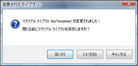

3ds Max は、変更をライブラリに保存するかどうかを尋ねるメッセージを表示します。[はい](Yes)をクリックします。
