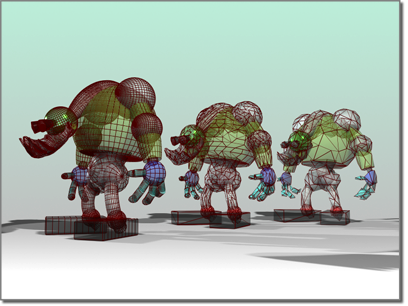

[MultiRes]モディファイヤは、頂点とポリゴンの数を減らすことで、モデルのレンダリングに必要なメモリの負荷を減らします。このモディファイヤは、3ds Max 内だけでなく、クリエータが Web ベースや 3D アプリケーションなどの 3ds Max の外部で使用するモデルを書き出す場合に便利です。 MultiRes は、動作が速く、正確なパーセントまたは頂点の数で縮小する量を指定できるなど、最適化モディファイヤに比べいくつかの利点があります。
MultiRes モディファイヤをメッシュの最適化に使用すると、マップ チャネルが維持されます。
左: 元のモデル
中央と右: [MultiRes]モディファイヤで徐々に簡素化されたモデル

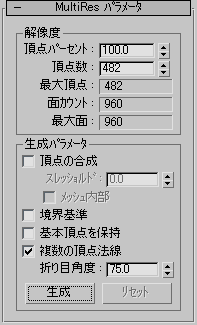

修正したオブジェクトの頂点数とトポロジ全体を変更する場合は、次のコントロールを使用します。
修正したオブジェクトの頂点数。元のメッシュの総頂点数のパーセント値を指定します。この設定を調整すると、[頂点数](Vert Count)値も変わります。
[MultiRes]を適用する元のメッシュの頂点数を表示します。このコントロールを使って、出力メッシュの最大頂点数を設定します。この設定を調整すると、[頂点パーセント](Vert Percent)値も変わります。
[MultiRes]を適用する元のメッシュの頂点数を表示します。[頂点数](Vert Count)フィールドには、この値を超える値は入力できません。
現在の面数を表示します。[頂点パーセント](Vert Percent)や[頂点数](Vert Count)を調整すると、面数がリアルタイムに更新されます。
最大面数を表示します。
このチェック ボックスにチェックマークが付いている場合、モデル内の不連続な要素の間にある頂点が合成されます。
たとえば、[MultiRes]を 4 つの個別の要素から構成されるティーポットに適用し、[頂点の合成](Vertex Merging)にチェックマークを付けた状態で、頂点の解像度を調整した場合は、各コンポーネントが 1 つの連続した低解像度のオブジェクトに合成されます。
[頂点の合成](Vertex Merging)を制御するには、[しきい値](Threshold)を設定します。この値によって単位距離が決まります。この単位距離内の頂点は、高速レートで合成されます。
頂点間の最大距離を 3ds Max 単位で設定します。この最大距離間の頂点は、合成の対象とみなされます。 この距離内にある要素間の頂点は、メッシュの複雑さが低下するほど、高速で合成されます。[頂点の合成](Vertex Merging)にチェックマークが付いているときにだけ使用できます。

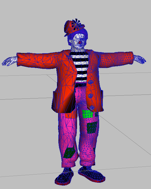

このチェック ボックスにチェックマークが付いている場合、[MultiRes]最適化アルゴリズムが無効になり、[頂点](Vertex)サブオブジェクト レベルで「重要な」頂点として選択したものは、すべて保持されます。この機能は、オブジェクトやキャラクタの重要な特徴を保存する場合に使用します。たとえば、指、爪など、解像度を下げたときに認識できなくなる可能性のあるジオメトリに使います。
このオプションを適用する頂点を選択するには、[MultiRes]の[頂点](Vertex)サブオブジェクト レベルを使用します。このレベルにアクセスするには、まずモディファイヤ スタック表示に移動し、[MultiRes]モディファイヤの横にあるプラス符号アイコンをクリックします。単一の[頂点](Vertex)サブオブジェクト レベルで構成される階層が開きます。次に、[頂点](Vertex)エントリをクリックします。[MultiRes]の頂点が、メッシュ上に青の点で表示されます。これらの頂点は、標準的な方法を使ってインタラクティブに選択できますが、変換はできません。
次の図では、道化師は高解像度のメッシュとして開始しています。右半分では、[MultiRes]の頂点がすべて選択され、解像度が低下しています。
道化師モデル。左半分の解像度が低下し、右半分の解像度は元のまま

現在の[MultiRes]設定を修正されたオブジェクトに適用します。[MultiRes]を最初にオブジェクトに適用するときは、頂点数を変更する前に、[生成](Generate)を使ってメッシュ最適化アルゴリズムを初期化する必要があります。
[生成パラメータ](Generation Parameters)ロールアウトのすべての設定を、最後に[生成](Generate)を使ったときの値に戻します。これらの設定に変更を加えた場合にだけ使用できます。
[リセット](Reset)を使うと、最後にメッシュを生成したときの生成パラメータを再確認できます。
