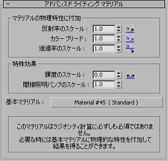

このマテリアルでは、マテリアルのラジオシティ プロパティを直接コントロールできます。アドバンスド ライティング マテリアルは、常に基本マテリアルの補助機能として用いられ、どのマテリアルにもレンダリングできます。アドバンスド ライティング マテリアルには通常のレンダリング効果がありません。ラジオシティ ソリューションまたはライト トレーシングに影響を与えます。
アドバンスド ライティング マテリアルの主な用途は次の 2 種類です。
アドバンスト ライティング マテリアルのロールアウトからもわかるように、このマテリアルを適用してラジオシティ ソリューションを得る必要はなく、そのようなことを要求するモデルもほとんどありません。
既定の設定を使ったマテリアルでは反射率が高くなります。その場合、露出オーバーになりラジオシティ ソリューションの色がさめてしまうことがあります。一般に、マテリアル カラーの HSV 値(V)を下げるか、ビットマップ マテリアルでは RGB 値を下げるとうまく調整できます。多くの場合、ラジオシティ無効を選択するとラジオシティ ソリューションの外観が良くなります。ラジオシティ無効が役に立つのは、色がにじんだり暗い領域が大きくなった場合です。

マテリアルの反射率と透過率を調整するには、次のいずれかを実行します。
[マテリアルを置換](Replace Material)ダイアログ ボックスで、[古いマテリアルをサブマテリアルとして保持しますか?](Keep Old Material As Sub-Material)を選択し、[OK]をクリックします。
反射率スケール パラメータと透過率スケール パラメータを調整します。その際、反射率と透過率に表示される値がラジオシティ ソリューションに適していることを確認します。たとえば、ラジオシティで使用できる最高反射率は 85% です。多くの場合、現実世界のマテリアルはこれよりも低い反射率です。
自己照明マテリアルにラジオシティ エネルギーを放出させるには、次のいずれかを実行します。
[輝度のスケール](Luminance Scale)の値を上げ、ラジオシティ処理を行うエネルギーをマテリアルから放出させます。
これらのパラメータを使って、基本マテリアルのアドバンスド ライティングのプロパティを直接制御します。
[反射率のスケール](Reflectance Scale)で反射光のエネルギーを増減させる
[カラー ブリード](Color Bleed)で反射光カラーの彩度を増減させる
[透過率のスケール](Transmittance Scale)で透過光のエネルギーを増減させる
この領域のパラメータは、基本マテリアルの特定のコンポーネントと関連しています。
通常、500 以上の値を設定すると良好な結果を得ることができます。
