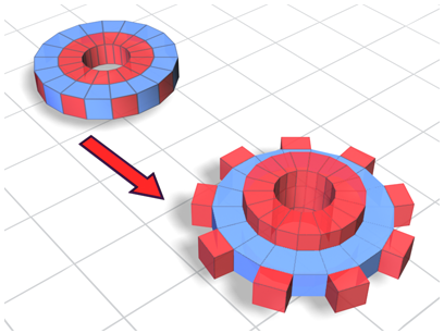

[面を押し出し](Face Extrude)モディファイヤでは、法線に沿って面を押し出し、押し出した面と元のオブジェクトを結合する新しい面を押し出しの各面に沿って作成します。ほとんどのモディファイヤの場合と同様に、スタック上位に渡される現在の面選択に影響します。[面を押し出し](Face Extrude)モディファイヤと編集可能メッシュの[面を押し出し](Face Extrude)機能には、多数の違いがあります。 特に[面を押し出し](Face Extrude)モディファイヤのすべてのパラメータがアニメート可能である点が異なります。
オブジェクトの上と側面で面が押し出されている
