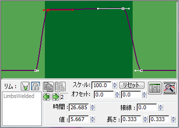

指のロール角度
[指のロール角度](DigitRollAngle)は、指のロール量を制御します。
ヒント: [指のロール角度](DigitRollAngle)は[指の広がり角度](DigitSpreadAngle)と組み合わせて使用します。

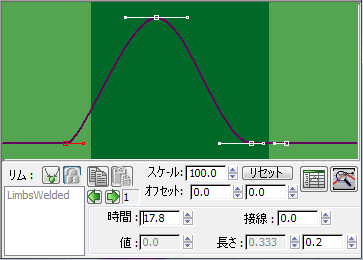

指の広がり角度
[指の広がり角度](DigitSpreadAngle)は、サイクル中の指の広がりの量を制御します。
ヒント: [指の広がり角度](DigitSpreadAngle)は、恐竜などの、つま先で歩行する重い生物をシミュレートするのに役立ちます。足が地面から離れたら広がる角度を下げ、着地時に元に戻るようにアニメートします。

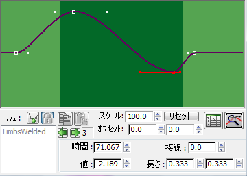

指のカール角度
指のカール角度コントローラは、サイクル中の指のカール量を制御します。
ヒント: 指のカール角度は、特にトカゲや鳥など、長い爪を持つ生物に役立ちます。
ヒント: 各指のカール量を制御するには、選択した指の設定での[カールの重み](Curl Weight)の設定を編集します。

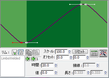

ターゲットの位置合わせ
[ターゲットの位置合わせ](TargetAlign)は足首の基点位置を制御します。値 0.0 では、母指球(つま先の元)に基点が配置されます。値1.0 では、足首の関節部に配置されます。
ヒント: 人間の場合、通常は Lift (足上げ)時にはつま先の元、Plant (着地)時にはかかとに基点があります。
通常、つま先で歩く生物(ほとんどの四足動物など)は、値はずっと 0.0 のまま、基点をつま先の元の位置にしておきます。

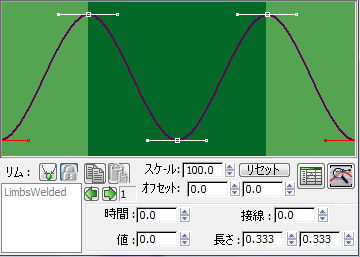

足のベンド
[足のベンド](FootBend)は足首の角度を制御します。
ヒント: 人間をアニメートするときは、足首が自然に上がるので[足のベンド](FootBend)は必要ありません([ターゲットの位置合わせ](TargetAlign)が正しいことが前提です)。
ヒント: これは、つま先で歩く生物での作業時に最も役立ちます。
