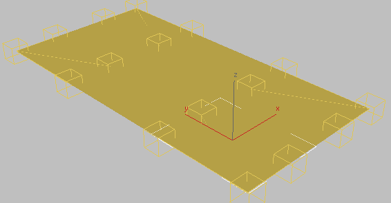

CATMuscle を構成するマッスルそのものは、矩形に並んだ複数の平坦なパネルと、マッスル全体の形状設定に使用する各コーナーのハンドルからなります。それぞれのコーナー ハンドルには、ベジェ カーブのノットのハンドルに似た 2 つの補助ハンドルがあり、サイドの形状を細かくコントロールできます。さらに、中間ハンドルを追加して、マッスルの内側の形状をコントロールすることもできます。これらのハンドルはすべてオブジェクト レベルで選択、移動できます(CATMuscle にはサブオブジェクト レベルはありません)。

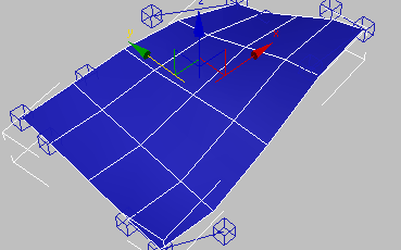

  • [メッシュ](Mesh) パネル同士が常に完全にアタッチされた状態となるため、マッスルは 1 つの塊として機能します。このモードは、[スキン ラップ](Skin Wrap)モディファイヤと組み合わせて使用する場合に最適です(「使用法」を参照)。
    CATMuscle を[メッシュ](Mesh)に設定した場合

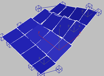

  • [ボーン](Bones) 個々のパネルが個別のボーンとして機能します。ハンドルを動かしてマッスルの形状を変更すると、パネル同士がわずかに分離します。したがって、すべての球を必要としない場合は、一部の球のみを[スキン](Skin)モディファイヤにアタッチできます。

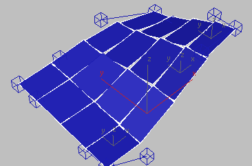

[タイプ](Type)を[ボーン](Bones)に設定した場合は、ハンドルを動かしてマッスルを変形させたときに、パネルのコーナーが 90 度以外の角度になることがあります。パネルのコーナーを常に直角に保つには、[スキューを削除](Remove Skew)をオンにします。このオプションは、[タイプ](Type)を[ボーン](Bones)に設定した場合にのみ使用できます。
このオプションは主に、マッスル オブジェクトをスキューされたボーンをサポートしていないゲーム エンジン用に書き出す際に使用します。
CATMuscle を[ボーン](Bones)に設定した場合([スキューを削除](Remove Skew)をオン)

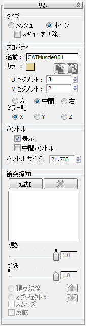

[プロパティ](Properties)領域
名前
マッスルのコンポーネントのベース名。CAT では、この名前をさまざまなコンポーネントのベースとして使用します。
たとえば、メッシュ タイプの CATMuscle に Lats という名前を付けると、マッスル自体の名前は LatsM になり、コーナー ハンドルの名前は LatsM_ALatsM_B... となります。さらに、補助ハンドル(コーナー ハンドルにアタッチされたハンドル)の名前は LatsM_AB... といった具合になります。
ボーン タイプの CATMuscle では、各パネルに固有の名前が付きます。パネルの名前は、基本名、M、パネルの行番号および列番号(どちらも 0 から始まります)からなります。たとえば、20 x 20 のマッスルの場合は、1 行目の 10 番目のパネルは LatsM09、15 行目の 12 番目のパネルは LatsM1411 となります。ハンドルの命名規則は、前述したメッシュ タイプのマッスルと同じです。
カラー
マッスルとそのハンドルのカラー。このカラーを変更するには、カラー サンプルをクリックします。
マッスルの設定をコピー
選択した CATMuscle の設定をメモリ バッファにコピーし、貼り付けられるようにします。
マッスルの設定を貼り付け
別の CATMuscle からコピーした設定を選択したマッスルに貼り付けます。
[U セグメント](U Segs)、[V セグメント](V Segs)
マッスルを、横方向と縦方向にいくつのセグメントに分割するかを指定します。この値が大きいほど、マッスルをより細かく変形させることができます。
[左](L)、[中間](M)、[右](R)
[左](Left)、[中間](Middle)、[右](Right): リグのどちら側にマッスルを設定するかを設定します。たとえば、まず[左](L)オプションをオンにしてリグの左側にマッスルをセットアップします。その後、中心軸を基準にしてマッスルをミラーリングしてから、[右](R)オプションをオンにします。
[ミラー]: [X]/[Y]/[Z]
マッスルをそれぞれの軸に沿って配置します。このオプションは、マッスルをミラーリングする場合に便利です。

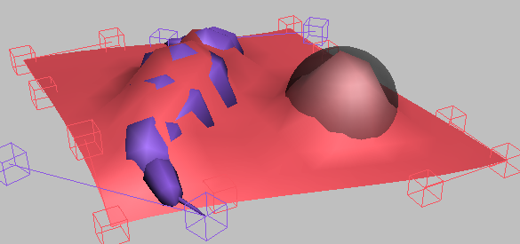

CATMuscle は、ハンドルを動かして形状を調整できるだけでなく、マッスルの周囲に衝突オブジェクトを指定して、その近くでマッスルを変形させることもできます。たとえば、球体を衝突オブジェクトとして使用して、その球を CATMuscle と交差するように動かすと、球に近い部分のマッスルが隆起します。変形は衝突オブジェクトの中心で最大になり、外側へ向かって徐々に小さくなります。その際、衝突オブジェクトごとに衝突アトリビュートを個別に指定できます。
CATMuscle の形状を、マッスル ストランドと球を使って変形させた例。球は[シースルー](See-Through)表示に設定されているため、変形が完全に表示されています。
