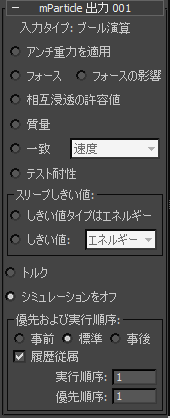

インタフェース
アンチ重力を適用(Apply Anti-Gravity)
このブール演算データ チャネルは、重力から除外可能なパーティクルをパーティクル単位で定義します。
[フォース]
パーティクルに適用されるフォースを直接制御できます。これにより、フローで[mParticles フォース](mParticles Force)オペレータを使用しなくても、パーティクルに適用されるフォースを変更できます。
フォースの影響(Force Influence)
イベント内で[データ](Data)オペレータに続く[mParticles フォース](mParticles Force)オペレータの影響パラメータを定義します。
注: これらのデータを使用するには、[mParticles フォース](mParticles Force)オペレータでスクリプト ワイヤリング([mParticles フォース](mParticles Force)オペレータを右クリックして[スクリプト ワイヤリングを使用](Use Script Wiring)を選択)を使用し、[スクリプト ワイヤリング](Script Wiring)ロールアウトの[影響パラメータ ワイヤリング](Influence Parameter Wiring)を[データ オペレータから](From Data Operator)に設定する必要があります。
相互浸透の許容値(Interpenetration Tolerance)、質量(Mass)
これらのオプションを使用して、衝突シェイプの[相互浸透の許容値](Interpenetration Tolerance)値とパーティクル質量値をパーティクル単位で定義します。フレームが変わるごとにこれらのデータが変化する場合は、パーティクル質量/許容値が継続的に調整されます。
一致(Match)
[mParticles スイッチ](mParticles Switch)オペレータによって定義された異なるチェック ボックスの値を書き込みます。可能な選択は、[位置](Position)、[回転](Rotation)、[速度](Speed)、[速度制限](Speed Limit)、[スピン](Spin)、および[スピン制限](Spin Limit)です。
テスト耐性(Test Immunity)
True としてテストされて、通常、次のイベントにリダイレクトされた場合でも、mParticles テスト(mParticles コリジョン テストmParticles インターコリジョン テスト、および mParticles グルー テスト)によって使用されるブール演算値を書き込んで、現在のイベントでパーティクルを中断します。
スリープしきい値(Sleep Thresholds)
mParticles ワールド ドライバが使用できるように、スリープしきい値を書き込みます。
トルク(Torque)
[フォース](Force)オプション(前述を参照))に似ており、[出力 mParticles](Output mParticles)サブオペレータが使用できるようにトルク値を書き込みます。
シミュレーションをオフ(Turn Off Simulation)
パーティクルでシミュレーションをオフにするかどうか(事実上、[mParticles スイッチ](mParticles Switch)オペレータが使用できるようにするパーティクルのキネマティック ステータス)を書き込みます。
