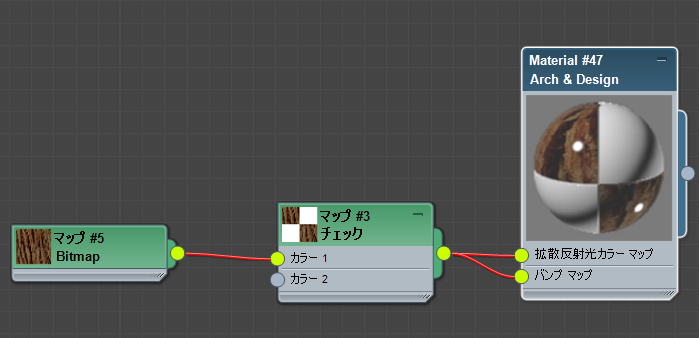

ノードを固有にする
子ノードがインスタンス化されると、[ノードを固有にする](Make Node Unique)によって固有の子が作成されますが、子の子は複製されません。

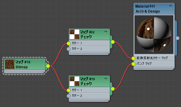

ブランチを固有にする
子ノードがインスタンス化されると、[ブランチを固有にする](Make Branch Unique)によって固有の子が作成され、子の子も複製されます。
インスタンス化されたマップ
(ブランチ化したワイヤは常にインスタンス化を示します。)
ビットマップとマテリアルの間のワイヤを右クリックし、[ノードを固有にする](Make Node Unique)を選択した後
ビットマップとマテリアルの間のワイヤを右クリックし、[ブランチを固有にする](Make Branch Unique)を選択した後
