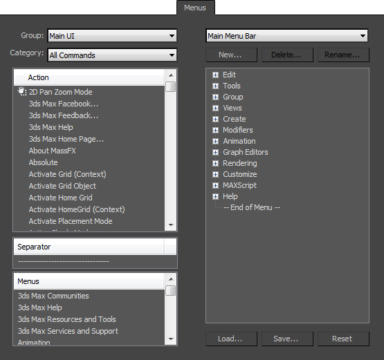

[メニュー](Menus)パネル
[メニュー](Menus)パネルではメニューをカスタマイズできます。3ds Max既存のメニューを編集するか、独自のメニューを作成できます。メニュー ラベル、機能、およびレイアウトをカスタマイズできます。

新規
[新規メニュー](New Menu)ダイアログ ボックスを表示します。作成するメニュー名を入力し、[OK]をクリックします。新規メニューが、ダイアログ ボックス左側のメニュー ウィンドウとメニュー リストに表示されます。
削除
以下のメニュー リスト ウィンドウに表示されている項目を削除します。
名前変更
[メニュー項目名を編集](Edit Menu Item Name)ダイアログ ボックスを表示します。メニュー リスト ウィンドウにある項目を選択し、[名前変更](Rename)をクリックします。このダイアログ ボックスでは、メニューに表示されるカスタム名を指定できます。その名前の文字の前に「&」(アンパサンド)を置くと、その文字はメニュー アクセラレータとして使用されます。
[メニュー ウィンドウ](menu window)
メニュー ドロップダウン リストで現在、選択しているメニューのエントリを表示します。 メニューとコマンド(アクション)を追加するには、[アクション](Action)リストおよび[メニュー](Menus)リストのオプションを選択し、このウィンドウにドラッグします。
