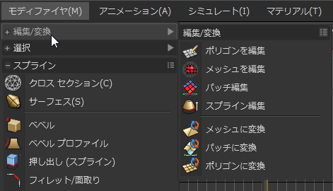

[モディファイヤ](Modifiers)メニューのこの部分的なビューでは、[編集/変換}(Edit/Convert)パネルと[選択](Selection)パネルが折りたたまれ、[スプライン](Spline)パネルが展開されています。
折りたたまれたパネルのタイトルをポイントすると、それがサブメニューとして開きます。

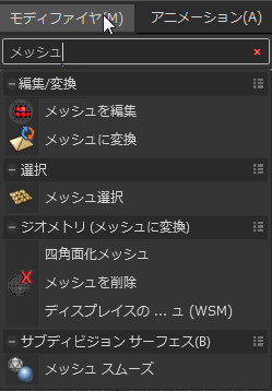

[モディファイヤ](Modifiers)メニューで「mesh」に一致するコマンドを検索
