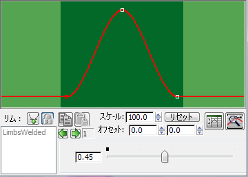

LiftPlantMod
[LiftPlantMod]コントローラはすべてのリムに使用できますが、適用されるのは脚だけです。このグラフは、足が地面にある時間と、宙にある時間の割合を制御します。このウィンドウで編集可能な唯一の値は、グラフ下のスライダです。
スライダを左に動かすと、ダーク グリーンの領域でカーブが狭くなります。つまり、足がより長く地面に留まるようになり、「木星上での歩行」のような効果が作成されます。
カーブがライト グリーンの領域に伸びるまでスライダを右に動かすと、サイクルの一部で両足が同時に宙にある状態になり、走るような動きとなります。
キャラクタの[LiftPlantMod]をアニメートして、アニメーションの途中で歩行と走行を切り替えることもできます。

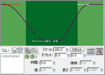

膝の角度
[膝の角度](KneeAngle)コントローラは、脚にのみ使用できます。
グラフは、サイクル全体の膝の角度を制御します。詳細は、再ターゲットを参照してください。

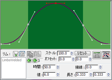

脚の重み
[脚の重み](LegWeight)のグラフは、再ターゲットを使用しているときの各足の間の重さの割合を制御します。
