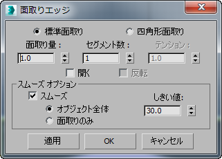

面取りでは、[キャディ コントロールを有効](Enable Caddy Controls)がオンのときにキャディ インタフェースが使用され、オフのときには標準設定のダイアログ ボックスが使用されます。 キャディ コントロールの詳細は「キャディ インタフェース」を参照してください。

エッジ/縁取りの面取り:
左: キャディ インタフェース
右: 標準のダイアログ ボックス
[面取りのタイプ](Chamfering vertices)
基本的な面取り方法を選択します。
  • [標準面取り](Standard Chamfer): 面取りで四辺形と三角形を生成します。
  • [クアッド面取り](Quad Chamfer): 面取りで四辺形のみを生成します。補助的に生成されたジオメトリ(面取りサブオブジェクトに隣接する領域など)には三角形が含まれる場合があります。

面取りの量
距離単位での面取りの範囲です。既定値は 1.0 です。
セグメント
(エッジのみ)面取りする領域にポリゴンが追加されます。結果は面取りのタイプによって異なります。
  • [標準面取り](Standard Chamfer): 面取り処理で、ポリゴンのセグメント値番号が付いている各面取りされたエッジに置き換えます。また、同一平面上にないポリゴン間の面取りエッジの[セグメント](Segments)値を増やすことで、面取り領域に丸みを付けることができます。
  • [四角形面取り](Quad Chamfer): 各面取りされたエッジの周囲にある(2 x セグメント値の)新しいポリゴンを作成します。たとえば、[セグメント](Segments)を 3 に設定すると、エッジごとに 6 つの新しいポリゴンが作成されます。使用する[セグメント](Segments)値を大きくすることで、[テンション](Tension)値に応じて面取りの丸みも大きくなります。

テンション
(クアッド面取りのみ)同一平面上にないポリゴン間のエッジを面取りすることによって生成される新しいポリゴンの間の角度を決定します。既定値の 1.0 で、各面取りされたエッジから新しいポリゴンすべてをフラット(同一平面上)に配置します。[テンション](Tension)値を小さくすると、角度が大きくなります。[セグメント](Segments)値とエッジのいずれかの側のポリゴン間の元の角度が十分に大きい場合には、これにより新しいポリゴンに曲率が生まれます。0.0 では、新しいポリゴンは元のポリゴンと同じ位置を占めます。
[テンション](Tension)設定は共有面のポリゴン間のエッジから生成されるポリゴンに影響しません。面取りエッジに隣接する元のポリゴン間の角度が大きいほど、大きな曲率が使用できます。

面取りを開く(Invert Open)
面取り後に、面取り操作で作成されたすべての面を削除します。
開口を反転(Invert Open)
(クアッド面取りのみ) 面取り後、面取り操作によって作成されたものを除くすべての面を削除します。[面取りを開く](Open Chamfer)がオンのときにのみ使用できます。
スムーズ
オンの場合、面取り後にスムージング グループが適用されます。スムーズ タイプおよびスムーズのしきい値の設定も使用できます(次を参照)。
スムーズ タイプ
[スムーズ](Smooth)がオンの場合(前の説明を参照)、スムージングが面取りされたジオメトリに適用される方法を選択します。
  • オブジェクト全体スムーズ: 隣接するポリゴン間の角度に基づいて、オブジェクト全体にスムージング グループを適用します。隣接する 2 つのポリゴンは、両者の法線の間の角度がスムーズのしきい値の角度より小さい場合は、どれも同じスムージング グループに入ります(次を参照)。
  • [面取りのみスムーズ](Smooth Chamfers Only) - 隣接ポリゴン間の角度に基づいて、面取り処理で作成された新しいポリゴンにスムージング グループを適用します。隣接する 2 つのポリゴンは、両者の法線の間の角度がスムーズのしきい値の角度より小さい場合は、どれも同じスムージング グループに入ります(次を参照)。
スムーズのしきい値
[スムーズ](Smooth)がオンの場合(前の説明を参照)、2 つの隣接する面は、両者の法線の間の角度がしきい値よりも小さい場合は、どれも同じスムージング グループに配置されます。
