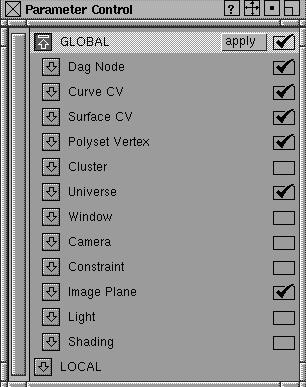

GLOBAL パラメータ
GLOBAL の左隣にある下向きの矢印をクリックすると、アニメート可能な項目のリストが表示されます。それぞれのアニメーション パラメータを制御する。アニメーション化可能な項目の左隣にある下向きの矢印をクリックすると、その項目のアニメーション化可能なアトリビュートのリストが表示されます。
Global パラメータ ウィンドウ

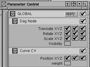

DAG ノードの左隣にある下向きの矢印をクリックして展開すると、下図のようなウィンドウが表示されます。チェックマークが付いているチェックボックスはすべて、アニメーション化可能なパラメータを表します。Visibility はチェックされていません。したがって、現時点で設定されているキーフレームでは、このパラメータはアニメーション化されません。
Curve CV Global パラメータの設定を展開すると、Position XYZ はアニメーション化可能ですが、現在、Weight はアニメーション化できないことがわかります。

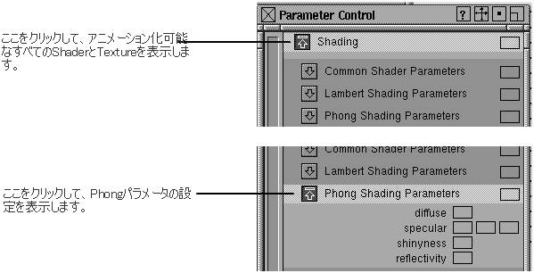

シェーディングパラメータの Global 設定
Shading パラメータの左隣にある下向きの矢印をクリックすると、Shader パラメータと Texture パラメータのサブセクションが表示されます。サブセクションの左隣にある下向きの矢印をクリックすると、Shader や Texture のパラメータ設定が表示されます。
注:
上の図では、利用できる Shader および Texture の選択項目の一部しかリストされていません。Shader パラメータと Texture パラメータの詳細は、Render > Multi-lister > List All を参照してください。

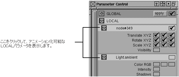

LOCAL パラメータ
LOCAL の左隣にある下向きの矢印をクリックすると、現在、アクティブになっているアニメート可能な項目のリストが表示されます。モデリング ウィンドウでオブジェクトを選択(または選択を解除)するか、Multi-lister ウィンドウで新しい Shader、Texture、Light のいずれかを選択すると、新しくアクティブになった項目が反映され、LOCAL の下にある項目が変化します。
ヒント:
アクティブ オブジェクトに作用するアニメーション機能を使用する前に、LOCAL ウィンドウにチェックマークを付けてください。このような機能の例として、Animation > Keyframe > Set Keyframe や、Delete > Animation > Delete Channels   があります。
アニメーション化可能な項目の左隣にある下向きの矢印をクリックすると、その項目のアニメーション化可能なアトリビュートがすべて表示されます。通常、このリストは、このタイプの項目に対して GLOBAL パラメータで表示されるリストと同じアトリビュートが表示されます。しかし、場合によっては、LOCAL アニメーション パラメータが GLOBAL アニメーション パラメータのサブセットになっていることもあります。たとえば、すべての Light は Color、Intensity、Shadow アトリビュートを持ちますが、Ambient light だけは、Ambient shade アトリビュートを持っています。
LOCAL パラメータ ウィンドウ
LOCAL パラメータ ウィンドウは、アクティブなすべての項目のリストを表示します。
アニメーション パラメータの右隣には、GLOBAL であるか、LOCAL であるかに関係なく、チェックボックスが 1 つずつ付いています。パラメータが オンに設定されている場合、このボックスにチェックマーク(4)が付いています。パラメータをオフに切り替えるには、対応するチェックボックスをクリックしてチェックマークを外します。

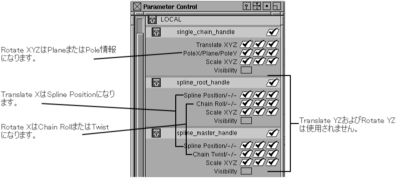

IK ハンドルのパラメータ名
IK ハンドルは DAG ノードですが、DAG ノードのスタンダード パラメータである TranslateRotateScale と異なるパラメータ名を表示するものもあります。下の図に、スプラインハンドルとシングルチェーン IK ハンドルとの違いを示します

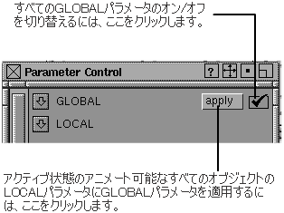

同じタイプの項目に対し、一度に LOCAL パラメータ設定を変更するときがあります。この場合、XY 平面でカーブやサーフェスの CV をアニメーション化するときに、すべての CV の Z 位置に対する LOCAL アニメーション パラメータをオフにする必要があります。
1 つのオブジェクトに CV が数百個もある場合、CV を 1 つずつ選択し、LOCAL アニメーション パラメータの Position Z をオフにするのは非常に厄介な作業です。そうする代わりに、すべての CV を選択し、(CV がカーブにあるかサーフェスにあるかに応じて)Curve CV または Surface CV パラメータ ウィンドウで Z Position GLOBAL パラメータ ボックスをオフにしてから、ウィンドウの GLOBAL パラメータ セクションで apply ボタンをクリックします。これで、各タイプの項目に対する GLOBAL パラメータ設定が、LOCAL パラメータ ウィンドウの LOCAL パラメータ コントロールの各項目にコピーされます。
この状態で CV を 1 つ選び、LOCAL パラメータ ウィンドウを開いてみると、その Position Z パラメータはオフになっています。
apply ボタンの隣にチェックボックスがあります。このボックスをクリックすると、一度にアニメーション化可能な種類の項目すべての GLOBAL パラメータをオン、またはオフに切り替えることができます。チェック マークはパラメータがオンであることを表します。
