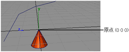

  3. たとえば円錐の先端など、カーブに追従させたいポイントが原点に来るように円錐を配置します。円錐がカーブの始点から始まるように円錐の方向を指定します。

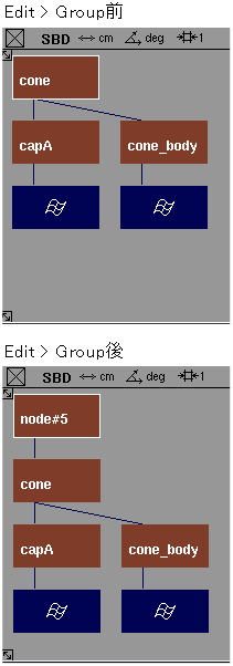

  4. この位置にオブジェクトのための新しいグループを作成します(Edit > Group)。左側の例を参照してください。

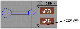

  4. Pick > Object を選択し、次の図にあるように、カメラ上のアイ DAG ノードを選択します。

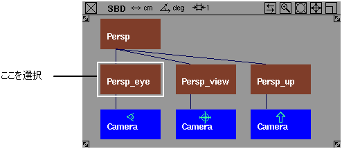

  1. ビューの DAG ノードを選択します。これは次の図にあるように、カメラ ビュー ノードの真上にある DAG ノードです。
