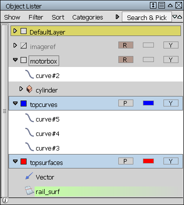

Object Lister で、オブジェクト、カーブ、レイヤ、選択したレイヤ、またはその他の項目を選択するには、 で項目をクリックします。By Layer (Layer Bar) または By Layer (All) で並べ替えているときには、レイヤをクリックすることでもコンストラクション レイヤになります。
キーを押しながらクリックすると隣接する複数のオブジェクトを選択でき、キー(Windows)またはキー(Mac)を押しながらクリックすると、隣接していない複数のオブジェクトを選択できます。
シーンで選択したオブジェクトは、小さな上下の矢印をクリックして簡単に見つけることができます。
複数の項目を選択した場合、選択した方向に 1 つずつ順番にスクロールされます。リストの終わりに達すると、表示は先頭に向かってスクロールされます。

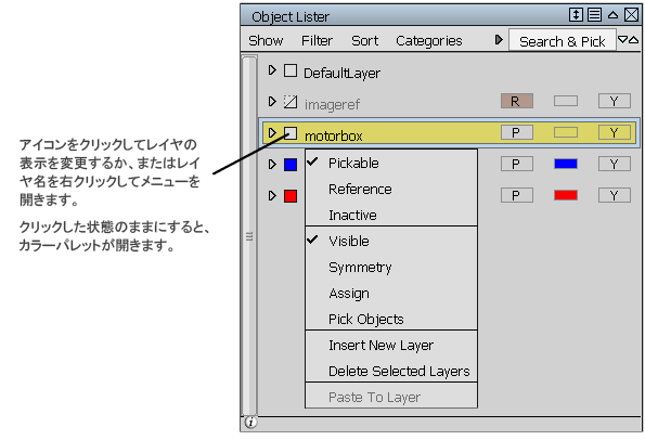

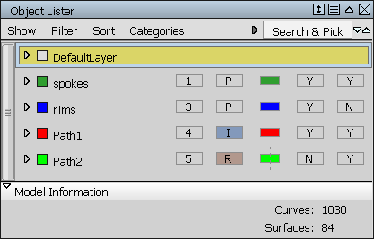

レイヤ アイコン
レイヤ名の右側のスペースに 5 つまでアイコンを含むことができます。これらのアイコンはレイヤに関する追加情報と、状態間を切り替える機能を提供します。Filter メニューの下部に選択肢で表示されるものをコントロールします。(これらの選択肢の大部分は、ShowBy Object に設定されている場合は無効です。) ツールのヒントの説明を表示するには、アイコンの上にポインタを移動します。
アイコンは、左から右に、次のようになります。
Layer Number Icon
(情報のみを目的とした)レイヤ番号を含むボックスです。
Layer Pick State Icon
文字 P (選択済み)、R (リファレンス)、または I (非アクティブ)を含むボックスです。 ボックスの色もその選択状態に対応します。 アイコンをクリックすると、レイヤの 3 つの状態を循環します。
リファレンス レイヤのオブジェクトはスナップできますが、選択することはできません。
非アクティブ レイヤのオブジェクトは選択することもスナップすることもできません(テンプレート化されたオブジェクトと同様)。ただし、非アクティブ レイヤ上のオブジェクトは、Preferences > General PreferencesVisualization セクションにある Shade Inactive Layers をオンにすることでシェーディングできます。
Layer Symmetry Icon
レイヤの色とシンメトリの状態を両方表示するボックスです。 垂直の点線は、Symmetry がオンであることを意味します。 アイコンをクリックして、シンメトリをオンまたはオフにすることができます。
注: Show > By Object モードを使用したときに表示されるのはこのアイコンだけです。
Layer Bar Icon
レイヤが Layer Bar に表示されるかどうかによって Y (はい)または N (いいえ)のいずれかが表示されるボックスです。 このアイコンをクリックすると、2 つの間で切り替わります。
注: Show > By Layer (Layer Bar) が選択されている場合は、このアイコンを N に設定するとレイヤが Object Lister から消えます。 再度表示するには Show > By Layer (All) を選択します。
Layer Playback Icon
Animation Time Slider Bar で Play を押したときにこのレイヤのアニメーションが再生されるかどうかによって Y (はい)または N (いいえ)のいずれかが表示されるボックスです。このアイコンをクリックすると、2 つの間で切り替わります。

オブジェクト(カーブ、サーフェスなど)を でクリックして、以下の選択肢を含むプルダウン メニューを表示できます。
Layer モードでは、 を使用して、レイヤ間でオブジェクトを再配置または移動し、ドラッグ アンド ドロップできます。

Object Lister メニュー
表示
By Layer (Layer Bar)By Layer (All)
すべてのオブジェクト、ジオメトリ、カメラ、プレーンなどをジオメトリ レイヤ内でグループ化して表示します。
By Layer (Layer Bar) は Layer Bar で表示されるレイヤのみを一覧表示します。Layer Bar のアイコンをクリックすることで、Layer Bar からレイヤを削除することができます。(「レイヤ アイコン」を参照してください)。By Layer (All) は Layer Bar で表示されないレイヤも含めてすべてのレイヤを一覧表示します。
注:

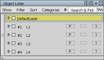

General PreferencesModeling Layers modeNumber に設定すると、Object Lister はレイヤ名ではなく、#1、#2 などのレイヤ番号を表示します。

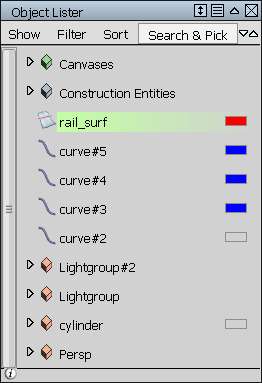

By Object
Sort メニューで定義された順序ですべての項目を一覧表示します。既定では、項目は by Hierarchy でソートされ、SBD ウィンドウと同じ順序で表示されます。

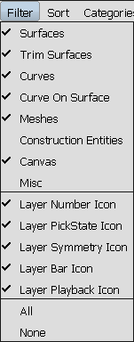

フィルター
このメニューは、Object Lister に表示される内容を制御します。チェック マークは、これらの項目が表示されることを示します。
  • オブジェクトのタイプ(SurfacesCurves など)を上部のセクションで選択して、Object Lister 内のオブジェクトを表示または非表示にします。
  • 下部のセクションから表示するアイコンを選択します。(「レイヤ アイコン」を参照してください)。
  • すべてのフィルタをオンにするには All、すべてのフィルタをオフにするには None を選択します。
注: ShowBy Object である場合、すべてのアイコンの選択肢は Layer Symmetry Icon 以外がグレー表示されます。
ソート
Sort メニューには、レイヤ向けの複数のソート モードがあります。 By Object を表示する場合は、最初の 3 つのみが使用できます。
Sort by Hierarchy (SBD)
SBD ウィンドウ(Utilities > SBD > SBD Window)に表示されるときと同じ順序でオブジェクトが一覧表示されます。
Sort Alphabetical (by level)
アルファベット順にオブジェクトが一覧表示されます。By Layer (Layer Bar) または By Layer (All) を表示する場合、レイヤもアルファベット順に一覧表示されます。
Sort by Object Type
オブジェクトは、キャンバス、コンストラクション エンティティ、カメラ、DAG ノード(オブジェクトのグループ)、カーブ、サーフェス、メッシュ、および文字オブジェクトの順番で一覧表示されます。
By Layer (Layer Bar) または By Layer (All) を表示する場合、異なるレイヤ アトリビュートに基づいて、5 つの追加のソート モードを使用できます。
Sort by Layer Visibility
表示可能なレイヤが最初に一覧表示されて、次に非表示のレイヤが一覧表示されます。
Sort by Layer Symmetry
シンメトリがオンになっているレイヤが一覧表示されて、次にシンメトリがオフになっているレイヤが一覧表示されます。
Sort by Layer Number
レイヤ番号の昇順でレイヤが一覧表示されます。
Sort by Layer Pick State
Pickable レイヤ、次に Reference レイヤ、その後に Inactive レイヤが一覧表示されます。
Sort by Layer Playback
Layer Playback がオフになっているレイヤ、次に Layer Playback がオンになっているレイヤが一覧表示されます。

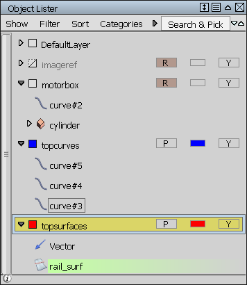

ハイライト カラー
次の情報を表すために、オブジェクトとレイヤは異なる色でハイライト表示されます。
  • 白 - 選択したをオブジェクト
  • 明るい緑 - コンストラクション ヒストリがあるオブジェクト
  • 水色ー - 選択したレイヤ
  • 黄 - コンストラクション レイヤ
  • 茶色 - 参照レイヤ(オブジェクトは選択できませんが、スナップ可能です)
  • 濃い青 - 非アクティブ レイヤ(オブジェクトはテンプレート化されます)

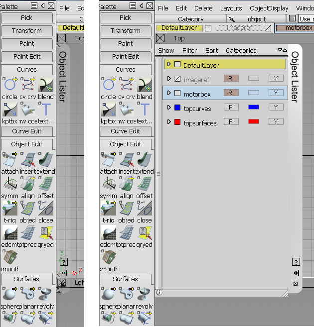

Embedded
折りたたみ可能なウィンドウとして Object Lister を表示するには、このオプションをオンにします。このウィンドウには、使用中ではないメイン Alias ウィンドウの左側に、狭い縦型のタブが表示されます。
Embedded Object Lister ウィンドウを開くには、タブをスクロールします。マウス カーソルがこの境界内にある限り、ウィンドウは開いたままです。
このウィンドウのタブには、2 つの小さなアイコンがあります。 アイコンをクリックした場合、タブをクリックしたときにのみ、Object Lister ウィンドウが開いたり閉じたりします。アイコンをもう一度クリックして、ウィンドウを元の状態に戻します。ウィンドウを閉じるには、閉じる アイコンをクリックします。
また、左右隅にあるストライプの三角形をドラッグして、リストのサイズを変更することもできます。
