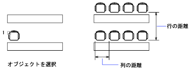

[矩形状(R)]
選択したオブジェクトのセットを、行方向と列方向に、それぞれ指定した回数だけ複写することによって、配列を作成します。
選択したオブジェクト(配列の基になる要素)は左下コーナーに配置するものとみなされ、配列は上方向および右方向に作成されます。
Y 方向の行数 (---)
ゼロ以外の整数を使用して Y 方向の行数を指定します。1 列を指定した場合は、2 行以上を指定しなければなりません。また、1 行を指定した場合は、2 列以上を指定しなければなりません。
X 方向の列数 (|||)
列の数を指定します。
Y 方向の間隔 または XY 方向の間隔を指定
行間の距離を指定します。これには、配列複写するオブジェクトの長さが含まれます。
下方向に行を追加する場合は、行の間隔(Y 方向の間隔)として負の値を指定します。
行と列の間隔を同時に指定するには、2 組の座標を指定するか、長方形を描いて対角コーナーの位置を示します。
X 方向の間隔 (|||)
列間の距離を指定します。
左方向に列を追加する場合は、列の間隔(X 方向の間隔)として負の値を指定します。
