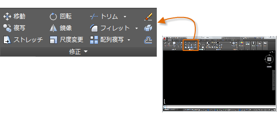

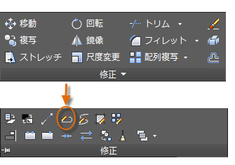

修正する
図面内のオブジェクトに対して、削除、移動、トリムなどの編集操作を実行します。
これらのツールは、[ホーム]タブの[修正]パネルにあります。これらのツールについて簡単に説明します。

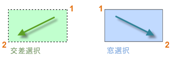

複数のオブジェクトを選択する
ときには、多数のオブジェクトを選択する必要があります。オブジェクトを個々に選択する代わりに、空白の位置をクリック(1)し、カーソルを左または右に移動し、もう一度クリック(2)して、領域内のオブジェクトを選択することができます。
選択されたオブジェクトの集まりを「選択セット」と呼び、コマンドによって処理されるオブジェクトの集まりです。
ヒント: 選択セットから簡単にオブジェクトを除外することができます。たとえば、42 個のオブジェクトを選択した後で、その内の 2 つを選択解除しなければならない場合は、[Shift]を押したまま選択セットから除外する 2 つのオブジェクトを選択します。次に、[Enter]または[Spacebar]を押すか、右クリックして選択操作を終了します。
注: クリックしてドラッグすると、「投げ縄」選択と呼ばれる別の選択方法になります。

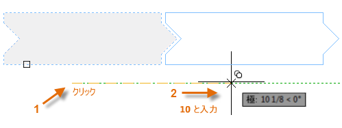

[複写]ツールをクリックするか、コマンド ウィンドウに CP と入力してコマンドを開始します。ここからは、2 つの基本的な方法のいずれか便利な方を選択できます。この 2 つの方法は、頻繁に使用することになります。
距離方法
この例では、2 番目のタイル上のいずれの点も、元のタイルの同等の点から合計 9-7/8" + 1/8" = 10" だけ離します。そこで、タイルを選択し、[Enter]または[Spacebar]を押して選択を終了してから、作図領域内の任意の場所をクリックします(1)。クリックする点は、タイル上でなくてもかまいません。
次に、カーソルを右に移動して(このとき、極トラッキング角度により方向を水平に保ちます)、距離として 10 と入力します。[Enter]または[Spacebar]を押して、コマンドを終了します。
点(1)からの距離と方向を指定することによって、ベクトルを定義しました。このベクトルが、選択したタイルに適用されました。

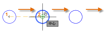

複数の複写を作成する
2 点方法を繰り返して使用することができます。たとえば、同じ水平距離で円の複写を複数個作成したいとします。COPY コマンドを開始して、図のように円を選択します。
[中心]オブジェクト スナップを使用して、円(1)の中心をクリックしてから円(2)の中心をクリックするというように続けます。

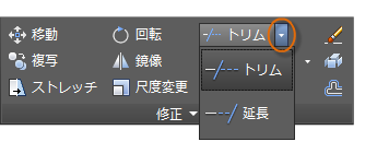

トリム、延長する
OFFSET[オフセット]コマンド、TRIM[トリム]コマンド、EXTEND[延長]コマンドは組み合わせて使用する方法が一般的です。コマンド ウィンドウに、TRIM コマンドの場合は TR、EXTEND コマンド場合は EX と入力します。トリムと延長は、AutoCAD で最も一般的に使用される操作です。

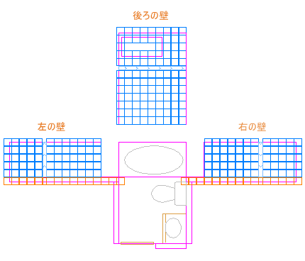

鏡像化する
次の図は、タイルの割り付け計画の図面です。この住宅用浴室の壁は、タイル パターンをレイアウトして、必要なタイルの数を見積もることができるように居間図が作成されています。
左と右の壁の対称性を利用して操作を大幅に省くことができます。1 つの壁にタイルを作成してから、部屋の中心を隔てた向かいに鏡面複写します。

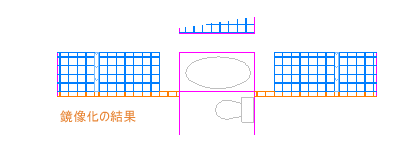

次の例では、MIRROR[鏡像]コマンドを開始(またはコマンド ウィンドウに MI と入力)し、窓選択(1と 2)を使用して右側の壁のジオメトリを選択してから、浴室の中心線と一致する鏡像線を(3 と 4)を指定します。
最後に、[Enter]または[Spacebar]を押して、「元のオブジェクトを削除」オプションを拒否します。
ヒント: 余計な作業を省くために、左右対象な部分を探してください(100% 左右対称でなくてもかまいません)。
ストレッチする
ほとんどのジオメトリはストレッチできます。ストレッチにより、モデルの一部の長さを変更できます。たとえば、このモデルはガスケット、あるいは公共公園のデザインかもしれません。
STRETCH[ストレッチ]コマンドを使用し(またはコマンド ウィンドウに S と入力し)、次のように交差選択でオブジェクトを選択します(1 および 2)。交差選択は必須です(交差選択窓と交差するジオメトリのみがストレッチされます)。次に作図領域で任意の場所をクリックし(3)、カーソルを右に移動し、距離として 50 と入力します。この距離の単位は、ミリメートルまたはフィートです。

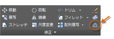

ポリラインを編集する
ポリラインを修正する場合は、いくつかの便利なオプションから選択することができます。PEDIT[ポリライン編集]コマンド(コマンド ウィンドウに PE と入力)は、[修正]パネルのドロップ ダウンリストに含まれています。
このコマンドを使用して、以下のことが可能です。

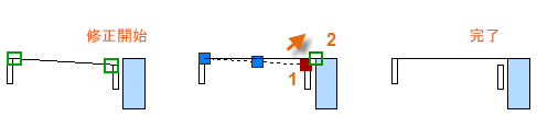

グリップ
グリップは、コマンドを開始せずにオブジェクトを選択すると表示されます。グリップは、簡単な編集操作に便利です。たとえば、次の線分は間違って不適切な端点にスナップされています。不適切に位置合わせされた線分を選択し、グリップをクリックしてから、正しい位置をクリックして修正することができます。
既定では、グリップをクリックすると、AutoCAD は自動的にストレッチ モードになります(コマンド ウィンドウに **STRETCH** と表示されます)。グリップを使用した他のオブジェクト編集方法を使う場合は、[Enter]または[Spacebar]を押し、順番に表示される編集モードを選択します。一部のユーザは、ほとんどの編集操作をグリップを使用して実行します。
