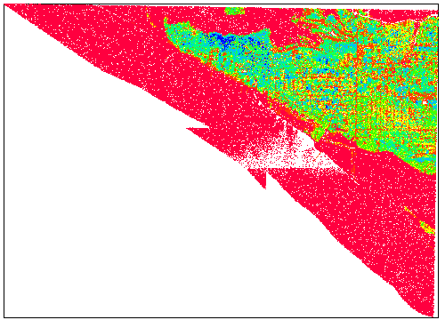

点群のポイントを標高別に表示する
パネル
ドロップダウン
この点群スタイルでは、点群のポイントがその標高値に基づき、指定された色で表示されます。
この操作を実行すると、点群スタイル パラメータによって点群の表示プロパティが決定されます。
現在の点群では、点群のポイント間における標高の主な違いが示されています。次の手順では、点群のポイントの作成時に割り当てられた分類コードごとにポイントを表示します。

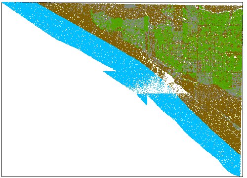

点群のポイントを分類別に表示する
パネル
ドロップダウン
現在の点群では、色コードが割り当てられた点群のポイントが表示されています。これは、スキャン中に捉えられた様々なフィーチャを確認する際に役に立ちます。次の手順では、点群スタイルを調整して、不要なフィーチャを点群からフィルタリングします。
