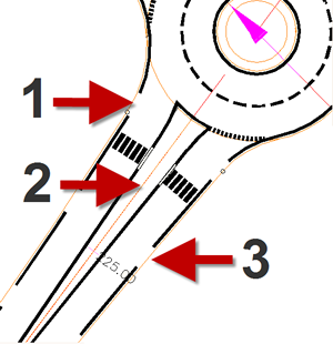

これらの進入道路の線形(1 = Approach_EW_EDGE_LEFT、2 = Approach_EW、3 = Approach_EW_EDGE_RIGHT)を次の図に示します。
