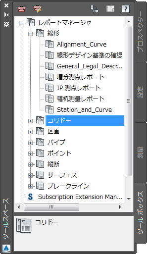

[ツール ボックス]タブを使用して、レポート マネージャや Subscription Extensions にアクセスしたり、カスタム ツールを追加することができます。
コマンドにアクセスするには、コレクションおよび項目を右クリックします。
[ツールスペース]の[ツールボックス]タブは、レポートや拡張機能を実行するための重要なインタフェースです。[測量]タブと同様、[ツールボックス]タブは必要に応じて表示または非表示にできます。
[ツール ボックス]タブには、各オブジェクト タイプのレポートが編成されています。このレポートには、図面からの有益な技術データが簡潔で移植可能な形式で記述されています。そのうちの一部のレポートは、事前定義された、あるいはカスタムの XSL スタイル シートを備えた LandXML 形式です。その他のレポートは、データやさまざまなオプションを選択できるカスタムのダイアログ ボックスを備えた .NET 形式です。
[ツール ボックス]メニューにはユーザ独自のレポートを追加することができます。これらのレポートの形式は、XML、VBA、COM、.NET などさまざまです。
Subscription Extensions をインストールすると、[ツール ボックス]タブの[Subscription Extension Manager]コレクションに追加されます。
[ツール ボックス]ツリーを使用して、レポート マネージャで利用可能なレポート、Subscription Extensions、および他のカスタム ツールにアクセスできます。適用可能な場合、[ツール ボックス]ツリーのコンテキスト メニューで次のコマンドを使用できます。
