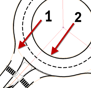

このジオメトリは、次の図に示すように線形を使用して作成されます。最初の矢印(1)は、環道の外端を定義する線形を示します。2 番目の矢印(2)は、環道の内端を定義する線形を示します。また、ラウンドアバウト交差点の中心領域の中央にある、中央島を定義する円曲線線形もあります。

ラウンドアバウト交差点の中心領域の外端を定義する線形(上図の 1) Roundabout_OUTER_EDGE
ラウンドアバウト交差点の中心領域の内端を定義する線形(上図の 2) Roundabout_INNER_EDGE
