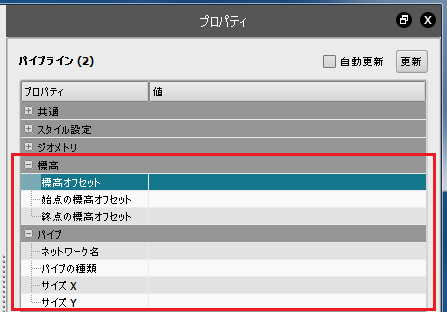

[プロパティ]パレットを使用してパイプラインの高さを調整するには
  1. パイプライン全体を選択して[プロパティ]パレットを表示します。
  2. パイプラインを地下に配管するには、[標高オフセット]に負の値を入力します。
  3. AutoCAD Civil 3D で、後から使用するため、パイプラインにネットワークを割り当てるには[パイプ]セクションの[ネットワーク名]に値を入力します。
