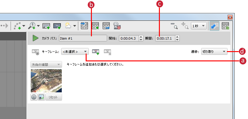

- [ストーリーボード クリエイター]で、[新しいカメラ パス アニメーションを追加]のプルダウン メニューを表示します。
ストーリーボード クリエイターがカメラ パス編集ツールを表示し、「Item #1」という名前の既定のカメラ パスや「Item #1」の「Keyframe #1」という名前の既定のキーフレームを作成します。
- カメラ パスに次の設定を指定します。
a. キーフレームを選択解除します。
b. カメラ パスの名前を指定します。
c. カメラ パス アニメーションの時間を指定します。また、開始時間を指定することもできます(オプション)。
d. カメラ パス フレームを開始および終了する際のカットまたはフェード遷移を指定します。
注: [黒からフェード]または[白からフェード]を指定した場合は、フェード遷移の持続時間を指定するための追加フィールドがプロンプト表示されます。
