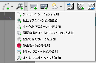

アニメーションするカメラ パスやモーション アニメーションをストーリーボードに追加し、目的のアニメーションのタイプや、フレームの遷移スタイルなどの設定を指定します。
— [上下に移動] カメラは元の位置から上昇して離れるか、下降して近づきます。
— [見回す] カメラを定位置に維持し、指定した回転角度まで動かしてビューを左右に回転させるか、上下に傾けます。
— [オービット] カメラは画焦ポイントを中心に回転します。画面の中心にある固定されたフィーチャの周囲の想像上の球上をカメラが移動すると考えてください。
— [画面移動とズーム] カメラが画面移動すると同時にズームします。この効果では、同じポイントを中心としないでズーム効果を得ることができます。画面移動効果を得るには、少なくとも 1 つの[距離]の値をかなり大きな値(数キロメートル)に設定する必要があります。距離はズーム ターゲット ポイント(通常は画面の中心のフィーチャ)を置き換えます。
— [記録されたウォーク] カメラはショットに直接ジャンプし、作成したレコーディングを再生します。これは、一般的な画面移動やズームではなく、特定の角度から特定のフィーチャを表示できます。
— [静止モーション] カメラはショット中に動きませんが、ショットへの遷移の間に動くことができます。これはスライドショーと同様です。
— [トラック] カメラは元の位置の左または右に移動します。
— [ズーム] カメラは元の位置に近づいたり、遠ざかります。
