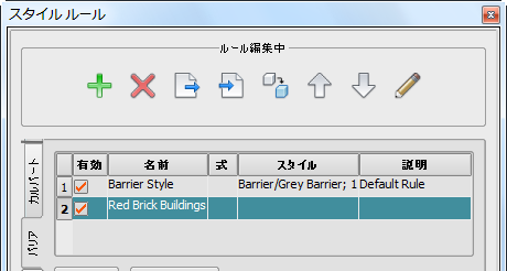

スタイル ルールは式を使用して、指定したデータ ソースプロパティやモデル プロパティの値に基づいて、フィーチャ クラスの各フィーチャに適用される基準を指定します。
をクリックします。
をクリックして、新しいスタイル ルールを作成します。プロンプトが表示されたら、「赤レンガの建物」など、このスタイル ルールの名前を入力します。[OK]をクリックした後、新しいスタイル名が[ルール編集中]ウィンドウに表示されます。
をクリックするか、そのスタイル ルールをダブルクリックして[ルール エディタ]を開きます。 スタイルの説明を入力することもできます。
をクリックします。 [フィルタ式を作成]ダイアログ ボックスで、フィルタ式を作成してスタイルを設定するフィーチャを作成し、[OK]をクリックします。
をクリックして[スタイルを選択]ダイアログ ボックスを表示します。 必要なスタイルを選択します。このスタイル ルール用に作成した式の基準に一致するフィーチャは、指定したスタイルを使用します。 | フィーチャ クラス | スタイル ルールの式 | 結果 |
