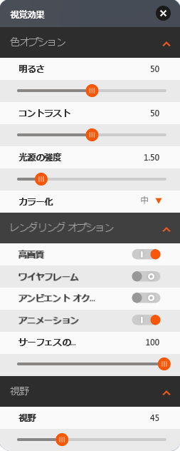

視覚と光源の効果の範囲をコントロールするには、[視覚効果]
パネルを使用します。 日照、風、雲の設定
を併用して、モデルの外観をカスタマイズします。
をクリックして視覚効果 パネルを表示します。
| [視覚効果]パネル | これらの設定を使用して、各効果の違いを試してみます |
