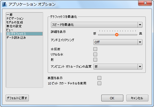

3D グラフィックス オプションを設定するには
表示詳細、アンチエイリアシング、アンビエント オクルージョンの品質、影、水の反射、リアリスティックな水、裏面の表示オプションなどの 3D グラフィックス設定を選択します。
  1. をクリックします。
  2. グラフィックスと他のフィーチャを最適化するコントロールを表示するには、[3D グラフィックス]をクリックします。
    • [詳細を表示]は地形、生成されたアセット、3D オブジェクトの LOD (詳細レベル)を指定します。「フィーチャ タイプごとに詳細レベルを設定する」も参照してください。
    • アンチエイリアシング
    • リアリスティックなスタイルは非常に効果的ですが、パフォーマンスは低下します。
    • 影のオン/オフを切り替えます。
    • アンビエント オクルージョン
    • ハイ パフォーマンス モニタでは、10 ビット チャネルを使用すると、滑らかではないグラデーションを解決することができます。ただし、このオプションを有効にすると、スクリーンショットやストーリーボードを作成できません。
    • 裏面表示
