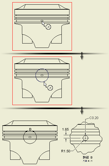

[表示]
[フェンス形状] |
詳細図の円形状フェンスまたは矩形状フェンスを指定します。フェンス形状は、親ビューと詳細図のどちらでも同じです。 |
[カットアウト形状] |
切断線のタイプを、[ギザギザ] (両方のフェンス形状の既定のタイプ)または[スムーズ]に指定します。 |
[境界を詳細表示] |
作成された詳細図の周囲全体に、(円形状または矩形状の)境界を表示します。 |
[接続線を表示] |
詳細図のフェンスと境界全体の間に接続線を表示します。 |
