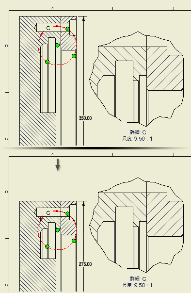

親ビューの点にアタッチされた詳細図
図面環境で[アタッチ]コマンドを使用すると、詳細図の定義を親ビューに関連付けることができます。親ビューのジオメトリの寸法や位置関係が変更されると、アタッチされているビューの定義は、ユーザが指定したアタッチ頂点にアタッチされたまま一緒に移動します。
ビュー定義は、親ビューに対する相対的な位置を維持します。ブラウザでは、アタッチされているビューまたは記号の横にそれぞれピンのマークが表示されます。
下図では、ジオメトリのサイズが変更されるときに、アタッチされているビューの定義がモデル ジオメトリとともに移動します。
