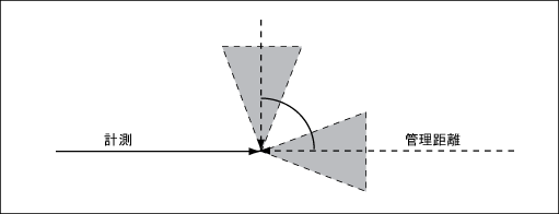

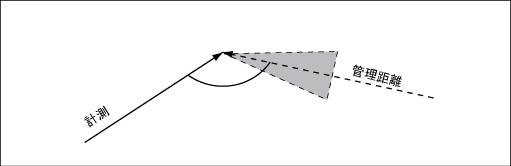

管理距離は、現在の計算プロジェクトの新規の詳細ポイントと1つまたは、それ以上の既存のポイントの間で計測されます。管理距離の解析では、以下のステップを実行します。
FSが縮尺しきい値の範囲内である場合、システムは、継続して計測方位が有効な照合を適切に行えるかどうかを確認します。
ケース1が成功しない場合、システムは、引き続きケース2を確認します。
GPSポイントをコントロールするには、ケース2にしたがって、2つの管理距離を測定する必要があります。
+-13.5度システム テーブル TB_SUR_SETTING、キーCONTROLDISTANCE_GEOM_CHECK_THRESHOLD の既定の縮尺しきい値を変更できます。単位は、ドキュメントの角度の単位です。
