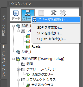

[スキーマを編集]の順にクリックします。
SDF スキーマを編集します。

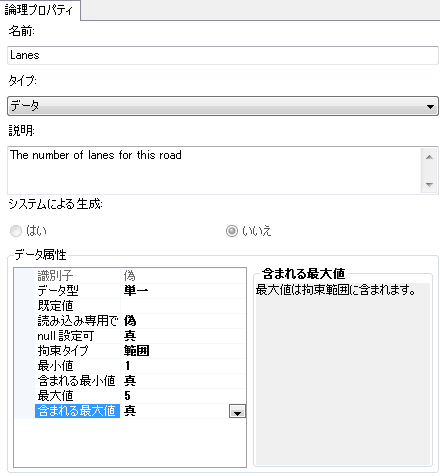

これらの値でプロパティを作成します。[拘束タイプ]を設定すると、最後の4つのフィールドが表示されます。
これらの値により、道路の車線数を表すプロパティが作成されます。値は1から5まで(両端の数を含む)の整数とする必要があります。このプロパティには既定値がありません。
[含まれる最小値]と[含まれる最大値]を True に設定すると、範囲内の最大値と最小値は受け入れ可能なエントリになります。
左側の[プロパティ1]エントリが更新されて新しい名前が表示されます。
