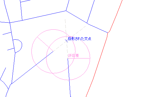

オブジェクトを自然に延長して予測点で交差するようにする | 仮想交点 |
