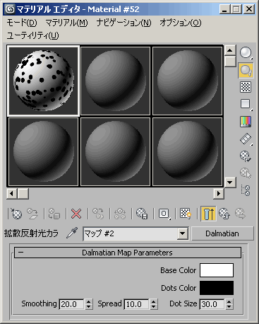

これは、元の Cellular マップの UI に置き換わる新しい UI ロールアウトです。
colorpicker color1 "Base Color" align:#right fieldwidth:48 colorpicker color2 "Dots Color" align:#right fieldwidth:48
これらの 2 つのカラー ピッカーは、ParameterBlock2 内の対応するカラー パラメータにリンクされます。ここで既定のカラーを代入する必要はありません。 ParameterBlock2 内に格納されている既定値は、パラメータと UI 要素間の内部的な双方向の接続によって自動的に表示されます。
spinner dot_smooth "Smoothing" range:[0,100,20] \ align:#left fieldwidth:40 across:3 spinner dot_spread "Spread" range:[0,100,10] align:#center fieldwidth:40 spinner dot_size "Dot Size" range:[0,100,30] align:#right fieldwidth:40
これらの 3 つのスピナーも、ParameterBlock2 内の対応する浮動小数点パラメータにリンクされます。ここで既定値を代入する必要はありませんが、この UI に許容される値の範囲を指定する必要があります。ただし、3ds Max 内のほとんどの内部的な値と同様に、ParameterBlock2 パラメータの値の範囲には制限がありません。
スクリプトを評価します。新しい Dalmatian マップがマテリアル/マップ ブラウザ内に表示されます。このマップは、通常のテクスチャ マップが使用される場所ならどこででも使用できます。既定値の外見は、典型的なダルメシアン犬の皮膚によく似ています。
