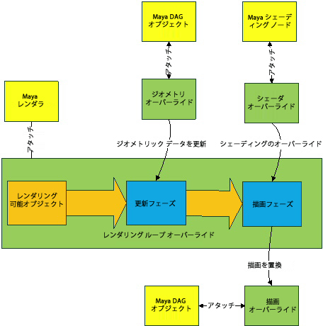

次の図は、これらのエントリ ポイントが存在する場所の概要です。これは詳細な説明ではなく、エントリ ポイントが存在するパイプライン内のフェーズを示したものです。ただし、レンダリング ループ オーバーライドは例外であり、これはパイプラインを使用またはリファインするものです。
図 34: ジオメトリ オーバーライドは、パイプラインを下方に送られるようにレンダー項目を更新するジオメトリ プロバイダとして機能するので、パイプラインの更新フェーズで相互作用します。シェーダ オーバーライドと描画オーバーライドは、パイプラインの描画フェーズで相互作用して、アイテムの描画方法をコントロールします。図をわかりやすくするために、サブシーン オーバーライドとシェーディング ノード オーバーライドは示されていません。ただし、どちらのオーバーライドも更新フェーズの間に相互作用します。
