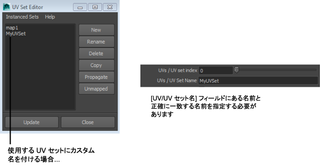

テクスチャ マップ ノードまたは UV セット ノードとともに使用する UV セットを選択するには、ShaderFX アトリビュート エディタ でこれらのアトリビュートのいずれかを使用します。Maya で作成された既定の UV セット名を使用する場合は、UV / UV セット インデックス(UVs / UV set index) アトリビュートを使用します。カスタムの UV セット名を使用する場合は、UVs / UV Set Name アトリビュートを使用する必要があります。

既定の UV セット名を使用する場合は、UV / UV セット インデックス(UVs / UV set index)を使用して UV セットを選択します。たとえば、インデックス 0 では map1 が選択され、インデックス 1 では uvSet セットが選択されます。
カスタムの UV セット名を使用する
