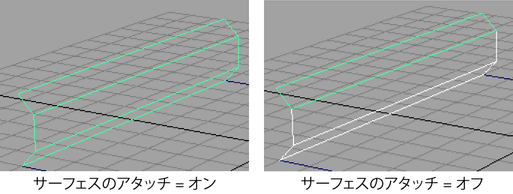

サーフェスのアタッチ(Attach Surfaces)
ベベル サーフェスの各部をアタッチします。オフに設定すると、サーフェスはアタッチされません。たとえば、サーフェスのアタッチ(Attach Surfaces)がオフのときに、ベベル(Bevel)両方(Both)に設定してベベルを作成すると、3 つのサーフェスが作成されます。これらのサーフェスは互いに独立しており、別々のサーフェスとして選択または編集することができます。

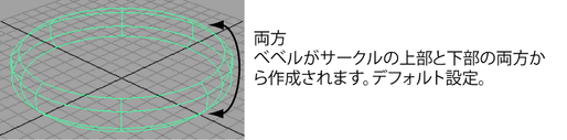

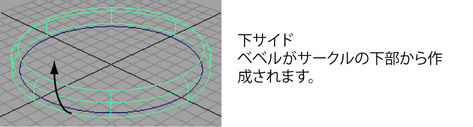

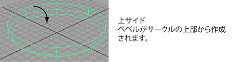

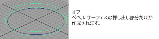

ベベル(Bevel)
オリジナル カーブまたはアイソパラムの上側、下側、または両方からベベル サーフェスを作成するかどうかを指定します。次の例では、NURBS の円プリミティブに各オプションを適用しています。
注:
ベベル オプションをオフ(Off)に設定すると、ベベルのオプション(べベルの幅(Bevel width)べベルの深度(Bevel depth)コーナーのべベル(Bevel corners)キャップ エッジのべベル(Bevel cap edge))を調整できなくなります。この場合は、ベベル(Bevel)を使用して押し出しを単純にできます。

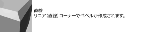

コーナーのベベル(Bevel Corners)
コーナーのベベル(Bevel Corners)オプションは、オリジナル カーブのコーナーをベベル サーフェスでどのように処理するかを指定します。カーブの次数が 1 または 2 の場合、ベベル サーフェスの次数は 3 (キュービック)になります。

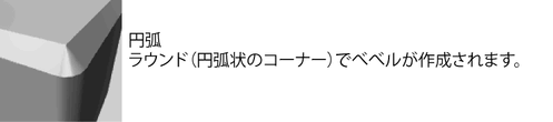

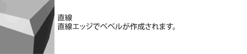

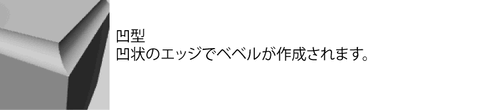

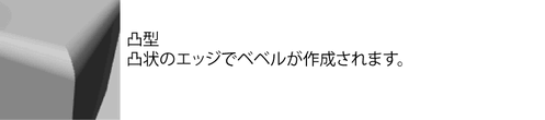

キャップ エッジのべべル(Bevel Cap Edge)
キャップ エッジのベベル(Bevel Cap Edge)オプションでは、サーフェスのベベル部分のシェイプを設定します。
