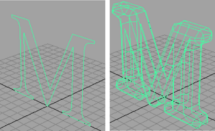

カーブからサーフェスを押し出してベベルする
NURBS > ベベル(NURBS > Bevel)を使用すると、任意のカーブ(テキスト カーブやトリム エッジなど)からエッジがベベル(面取り)され、押し出されたサーフェスを作成できます。たとえば、建物の突き出た部分や、布張りの椅子の丸いエッジを作成できます。

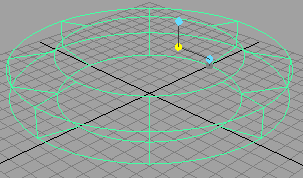

単純な押し出しとベベルを作成する
  1. カーブを選択します。
    ベベル サーフェスは、通常の 3D カーブ、アイソパラム、サーフェス エッジから作成できます。
  2. NURBS > ベベル(NURBS > Bevel)を選択します。

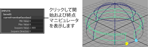

  3. ツール ボックスでマニピュレータの表示(Show Manipulators Tool)をクリックして、ベベル サーフェスを操作します。
    ベベル オプション(Bevel Options)ウィンドウの部分(Partial)オプションをオンにした場合は、チャネル ボックスでカーブまたはアイソパラムの見出しをクリックして、カーブのサブセクションのみに使用できる追加のアトリビュートを表示します。
ベベル Plus (Bevel Plus)
ベベル Plus には、NURBS > ベベル(NURBS > Bevel)の操作を超えたさまざまな機能があります。
ベベル Plus (Bevel Plus)は、ソリッドな文字やロゴの作成に便利です。
