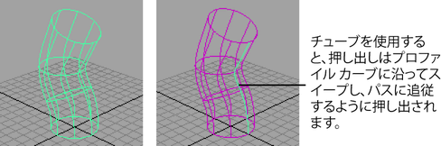

スタイル(Style)
フラット(Flat)を選択すると、断面がプロファイル カーブと常に平行になるように押し出されます。
チューブ(Tube)を選択すると、断面は、その基準ベクトルがパスに対して常に接線になるように、パスに沿って断面が押し出されます。

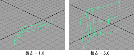

押し出す長さ(Extrude Length)
押し出しの長さを指定します。

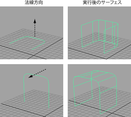

方向(Direction)
プロファイル法線(Profile Normal)を選択した場合は、パスの方向をプロファイル カーブの法線に設定します。プロファイル カーブが平坦(平面的)でない場合は、そのカーブの法線の平均が使用されます。

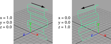

指定(Specify)を選択した場合は、押し出しの方向ベクトル(Direction Vector)X 軸(X Axis)Y 軸(Y Axis)Z 軸(Z Axis)、または自由設定(Free)から選択できます。たとえば、Z 軸(Z Axis)をクリックすると、Z 軸に沿って直線的に押し出しが行われます。
自由設定を選択した場合は、X、Y、および Z の各フィールドに値を入力し、押し出しの方向としてベクトルを指定できます。

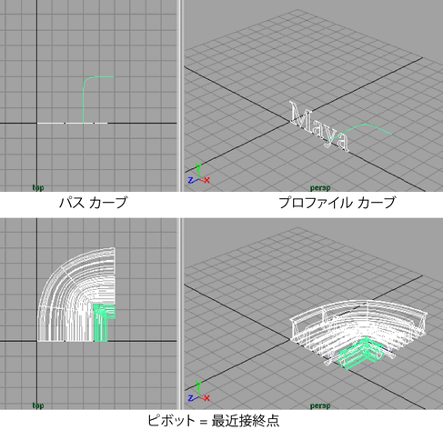

ピボット(Pivot)
スタイル(Style)チューブ(Tube)に設定した場合だけ、ピボット(Pivot)オプションを指定できます。また、結果の位置(Result Position)パス(At Path)に設定した場合は、プロファイル カーブを選択し、それをパス カーブ上のピボット ポイントの位置に配置できます。
最近接終点(Closest End Point)を選択した場合は、プロファイル カーブのバウンディング ボックスの中心に最も近いパス カーブの終点がピボット ポイントとして使用されます。複数のプロファイル カーブがある場合は、この終点がすべてのカーブのピボット ポイントとして使用されます。複数の押し出しをすると、各プロファイル カーブはパスからオフセットされた状態で押し出されます。

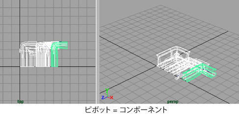

コンポーネント(Component)を選択した場合は、個々のプロファイル カーブのピボット ポイントを使用してプロファイル カーブが押し出されます。押し出しは各プロファイル カーブのコンポーネントに沿って行われます。

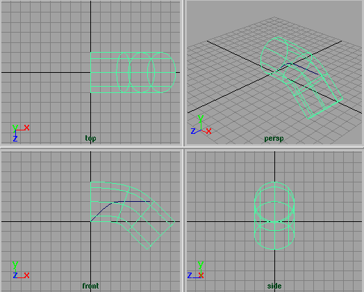

方向指定の例:

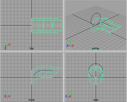

次の例では、結果の位置(Result Position)オプションがプロファイル(At Profile)に設定され、方向(Orientation)プロファイル法線(Profile Normal)に設定されています。この場合、パス カーブがプロファイル カーブと合うように移動または回転します。これが既定の設定です。
次の例では、結果の位置(Result Position)オプションがパス(At Path)に設定され、方向(Orientation)オプションがパス方向(Path Direction)に設定されています。

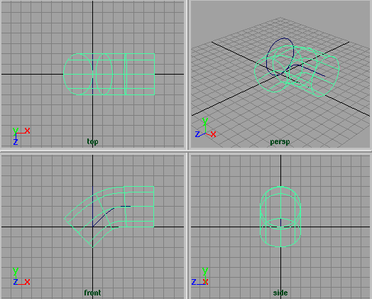

次の例では、結果の位置(Result Position)オプションがプロファイル(At Profile)に設定され、方向(Orientation)プロファイル法線(Profile Normal)に設定されています。この場合、プロファイル カーブがパス カーブと合うように移動または回転します。

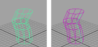

プロファイル カーブをパス カーブに沿って押し出すときに、プロファイル カーブを回転させます。値を大きくすると、サーフェスがパスからそれます。特に、スケーリングとともに使用した場合はこれが顕著です。
スケール(Scale)
プロファイル カーブをパス カーブに沿って押し出すときに、プロファイル カーブをスケールします。値を大きくするとサーフェスがパスからそれます。特に回転とともに使用した場合はこれが顕著です。
