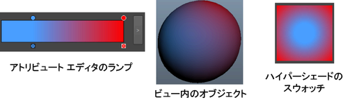

カラー ランプの方向。既定は V ランプ(V Ramp)です。以下に、アトリビュート エディタ(Attribute Editor)で円形タイプ(Circular Type)を選択し、ランプ(Ramp)スウォッチのカラーを調整したときの状態を示します(ランプ(Ramp)も参照)。
ランプ テクスチャのカラーをブレンドする方法を設定します。既定の設定はリニア(Linear)です。上の例では、サーフェスは球状なのでスムーズ(Smooth)タイプが適しています。

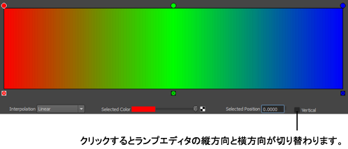

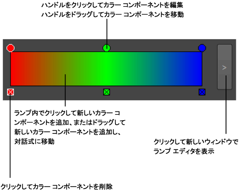

ランプ内の各カラー コンポーネントの上部には円形のカラー ハンドルが表示され、下部には正方形のカラー アイコンが表示されます。アクティブなカラーは、そのカラー ハンドルとカラー アイコンの回りに白い境界が表示されます。また、ランプの右側の矢印をクリックして、より大きなサイズ変更可能なウィンドウにランプ エディタを開くことができます。
大きなランプ エディタ ウィンドウでは、補間方法、選択したカラー、およびカラー エントリを編集することができます。さらに、垂直(Vertical)ボックスをチェックするかチェックしないかで、ランプ エディタの垂直、水平レイアウトを切り替えることができます。
垂直(Vertical)ボックスをチェックすると、ランプ エディタ(Ramp Editor)のサイズが変更されます。垂直(Vertical)ボックスをチェックすると、ランプ エディタ(Ramp Editor)は自動的に適当なサイズに調整されます。
Maya では、シーンを保存する場合、ランプ エディタ(Ramp Editor)用に選択したレイアウトと、それに対応するウィンドウ サイズも保存されます。
