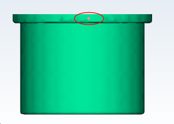

下図に示すように、円弧のエッジ部をクリックします。
