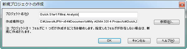

  3. [学習と開始] > [開始] > [新規プロジェクト]をクリックします。
  4. [プロジェクト名]フィールドに「Quick Start Filling Analysis」と入力します。
  5. プロジェクトの場所の変更が必要な場合は、[参照]をクリックします。
  6. [OK]をクリックします。
